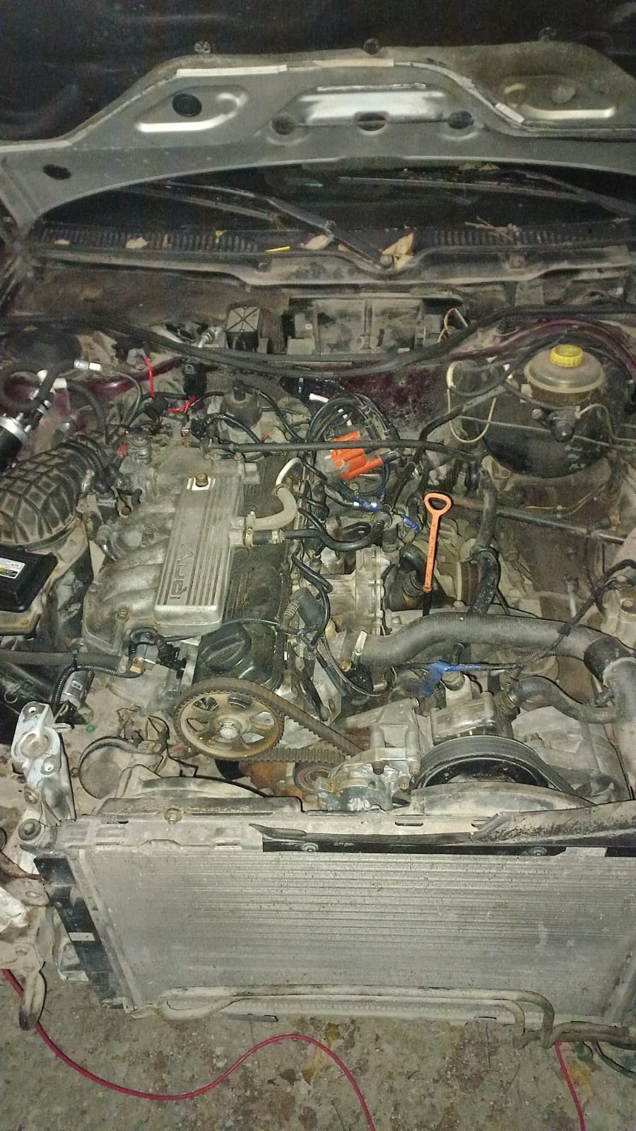

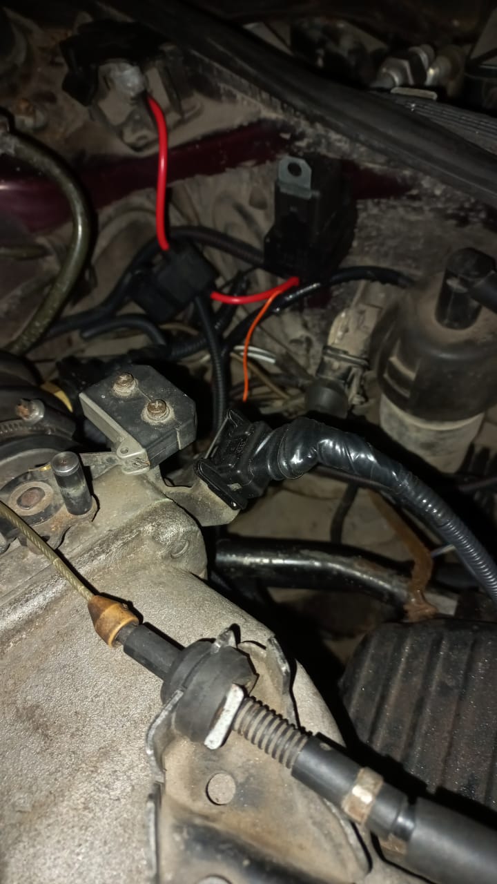

Установил ECar на авто ауди 100 с4 авант мотор 2.3 AAR МКПП-6ст.
Установили топливную рампу.
Стаканчики под форсунки из комплекта.

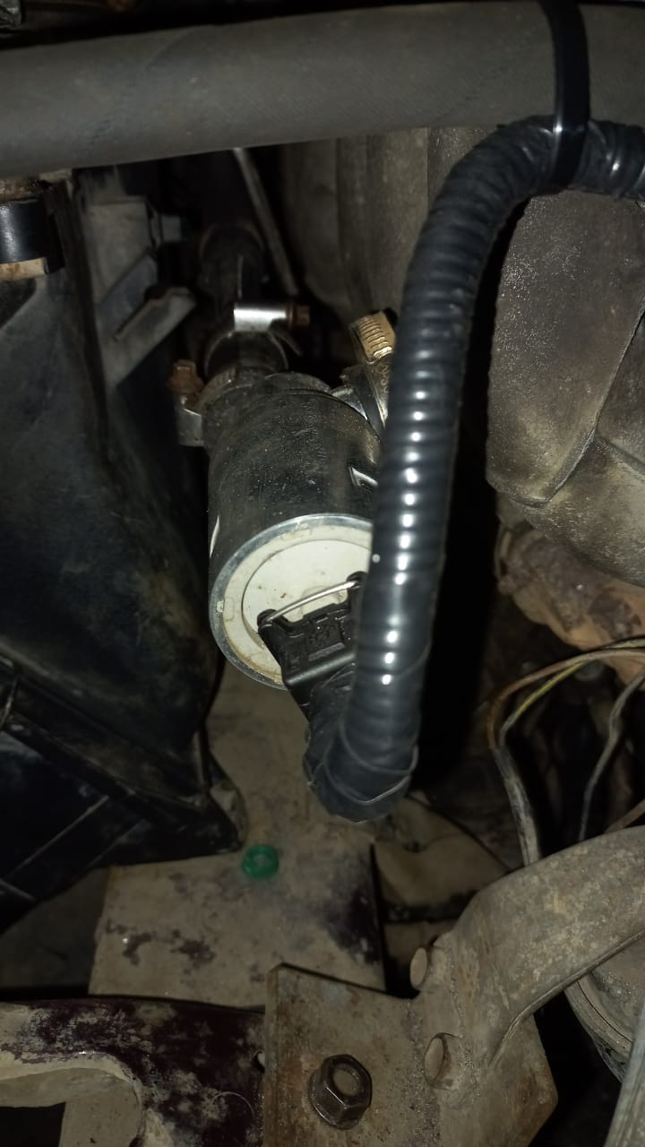

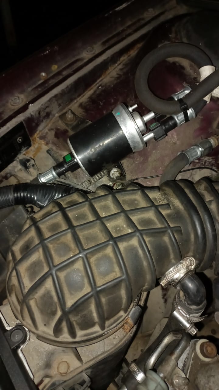

Топливный фильтр с регулятором давления.
РХХ подключили к новой косе.
Концевики дросселя подключили к новой косе.

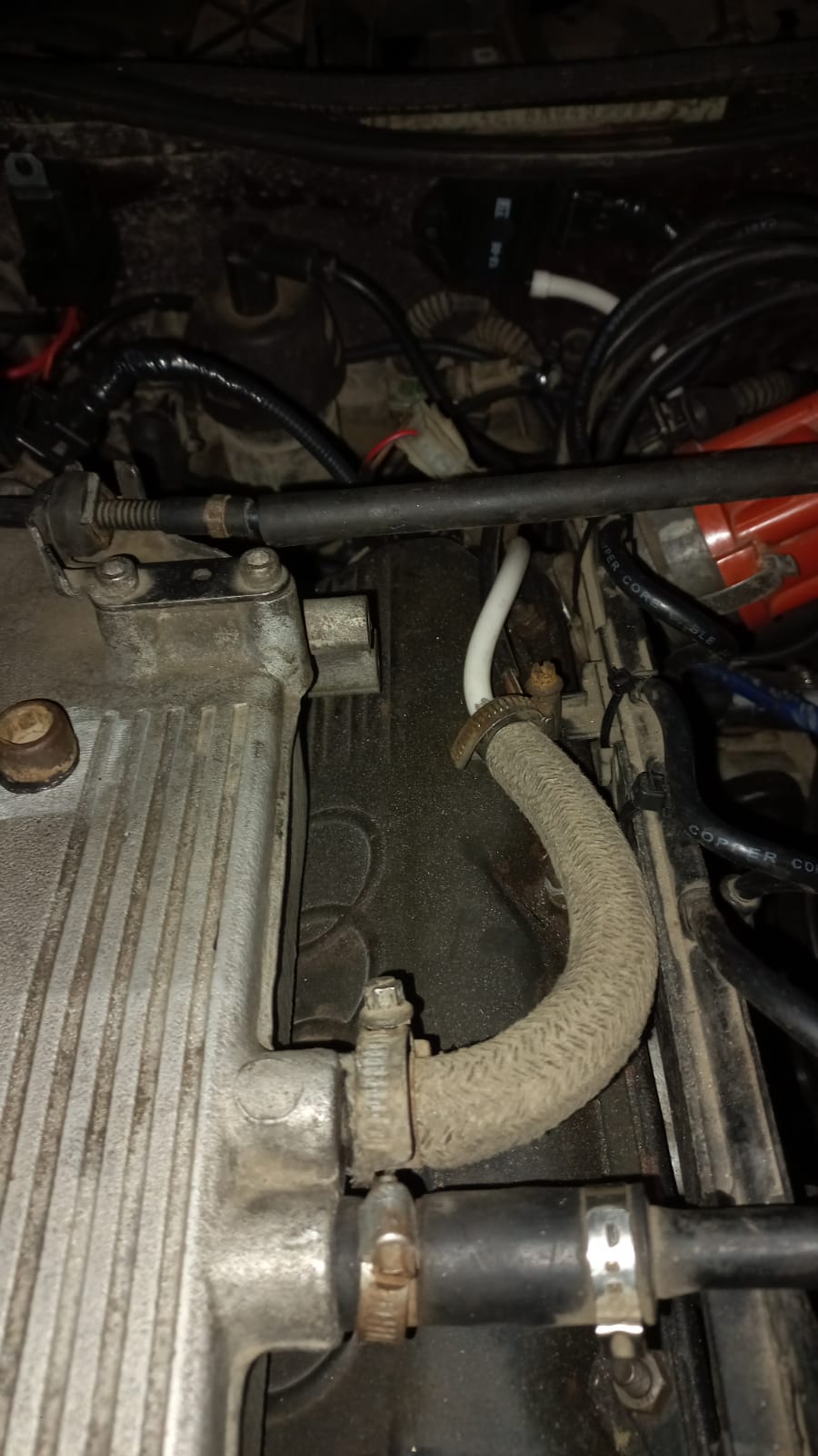

Ваккуум на ДАД подключен сюда (белая трубка через переходной шланг).
Сам ДАД закреплен на моторном щите.

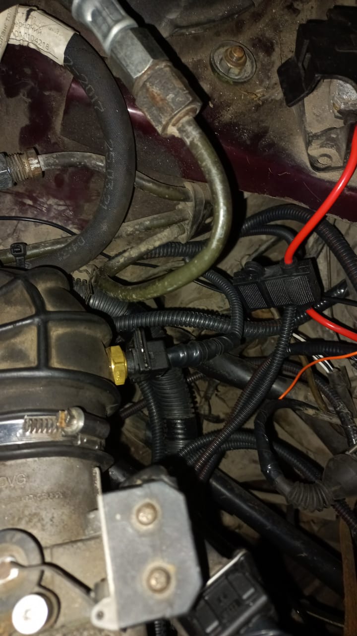

Датчик температуры воздуха врезан в черепаху.

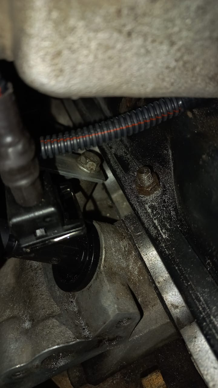

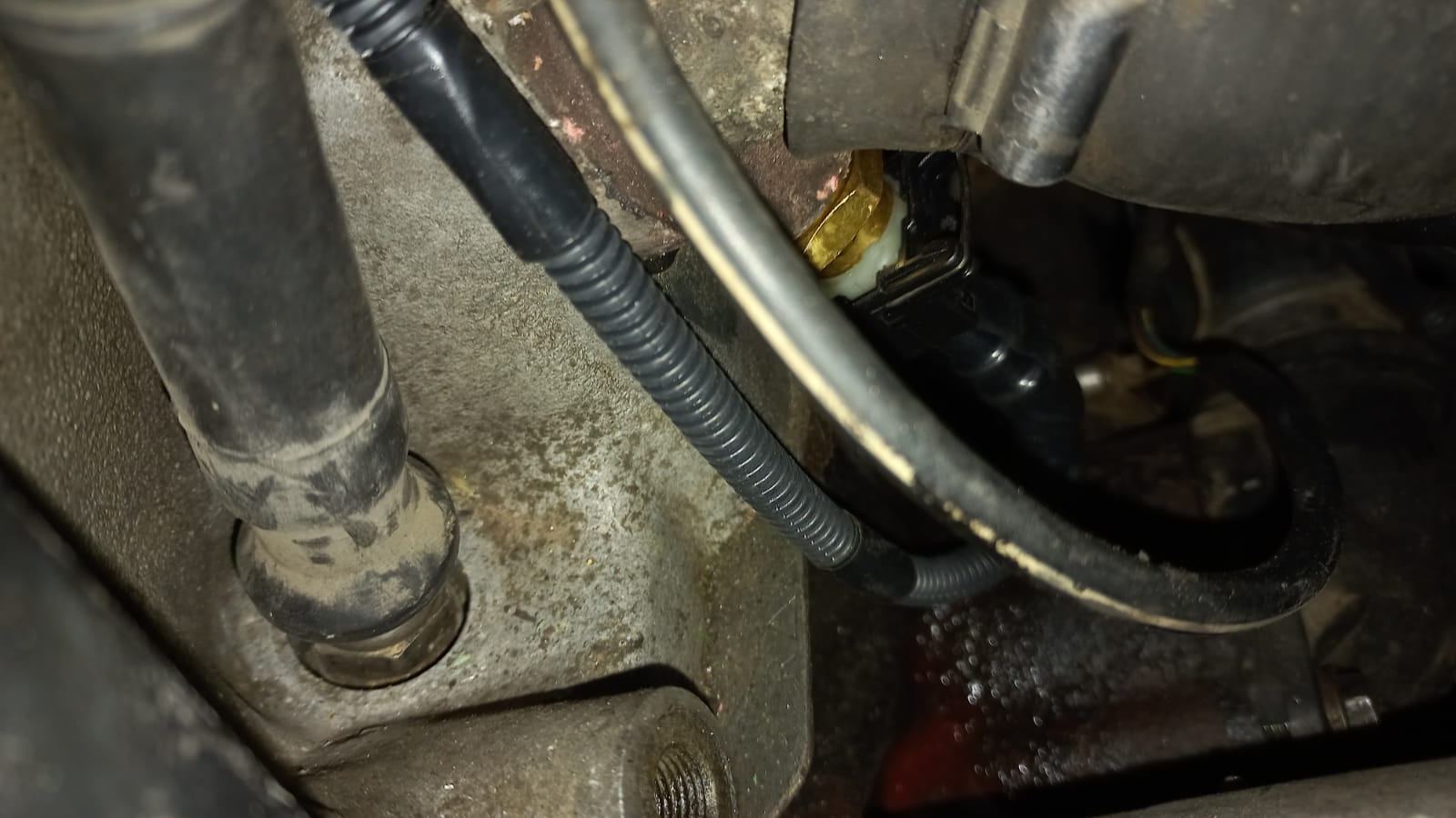

Датчик ОЖ.

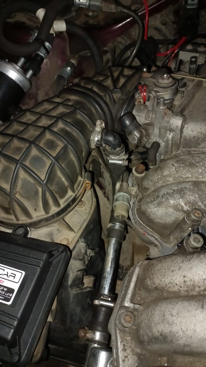

Эбу EC61 закрепили на площадку где стоял дозатор.
