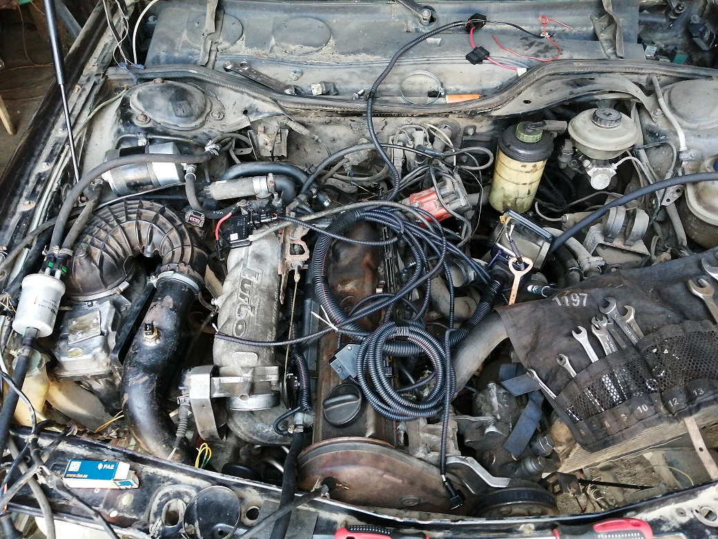

Был приобретён установочный комплект Ecar swap jetronic ec61.
Подкапотное пространство выглядит примерно так с уже установленным впрыском.
Рампа.

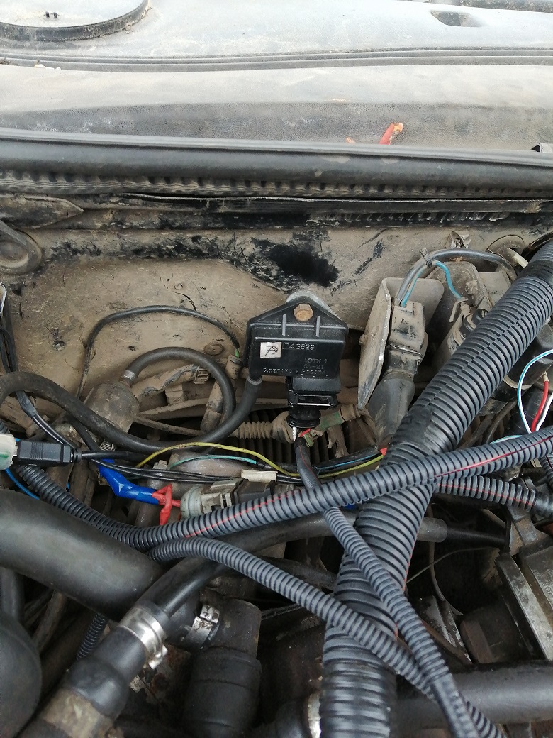

Силовой + взят с аккумурятора, аккумулятор под задним сидением, протянул провод.
- прикручен к моторному щиту, под креплением катушки к кузову.

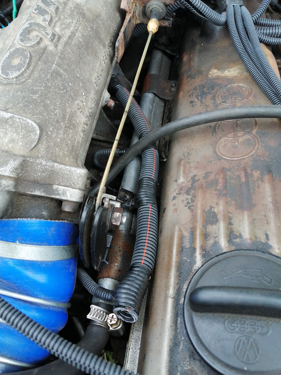

Вакуум взят с самого ближнего к коллектору выхода, на фото он левее.

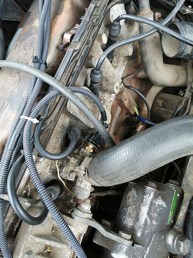

Датчик температуры.

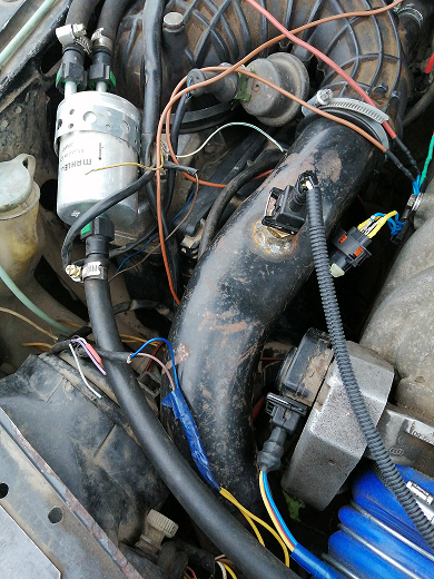

ДАД.

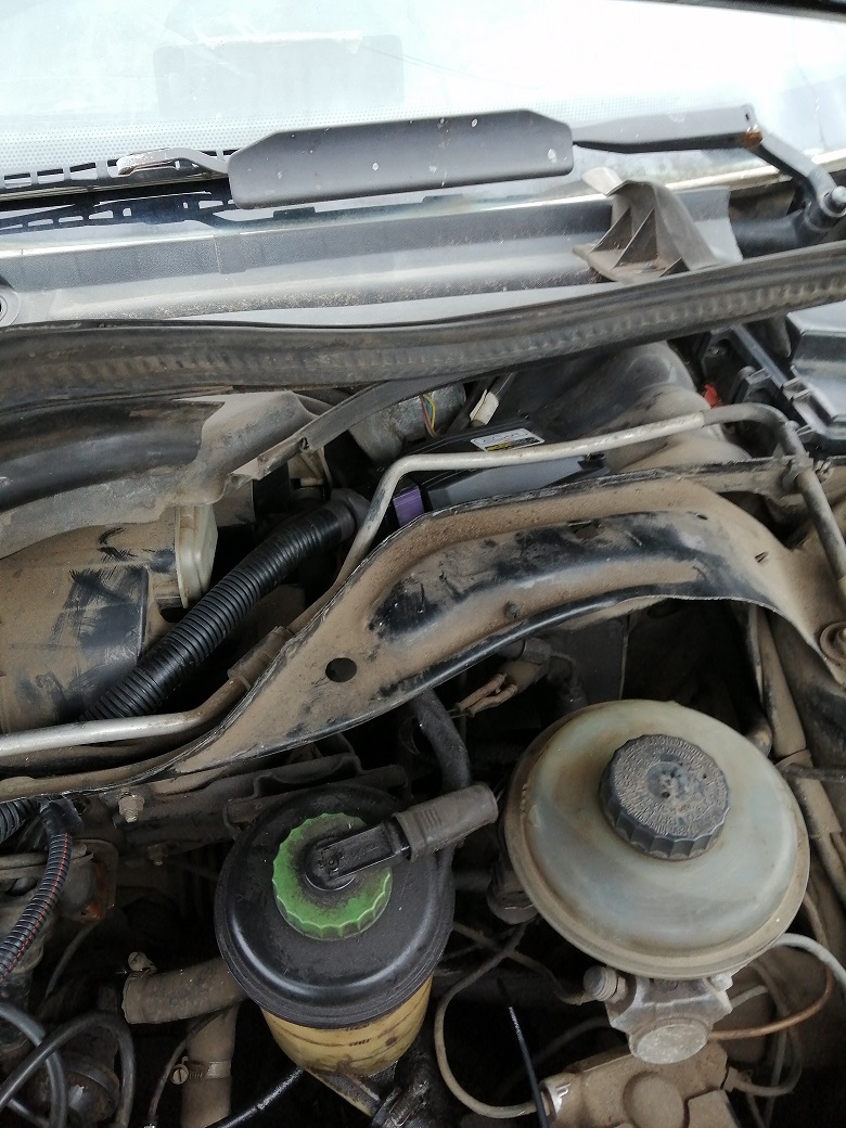

ЭБУ под пластмассой, возле печки.
Двигатель МС2 2.2, МКПП
