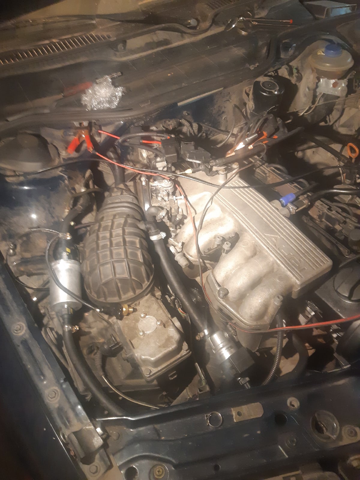

Установка Swap-Jetronic на A100 AAR 2.3 мкпп
Рампа
Силовой плюс
Силовой минус
ДАД
ДТОЖ
Фильтр с РДТ и ДТВ
ЭБУ

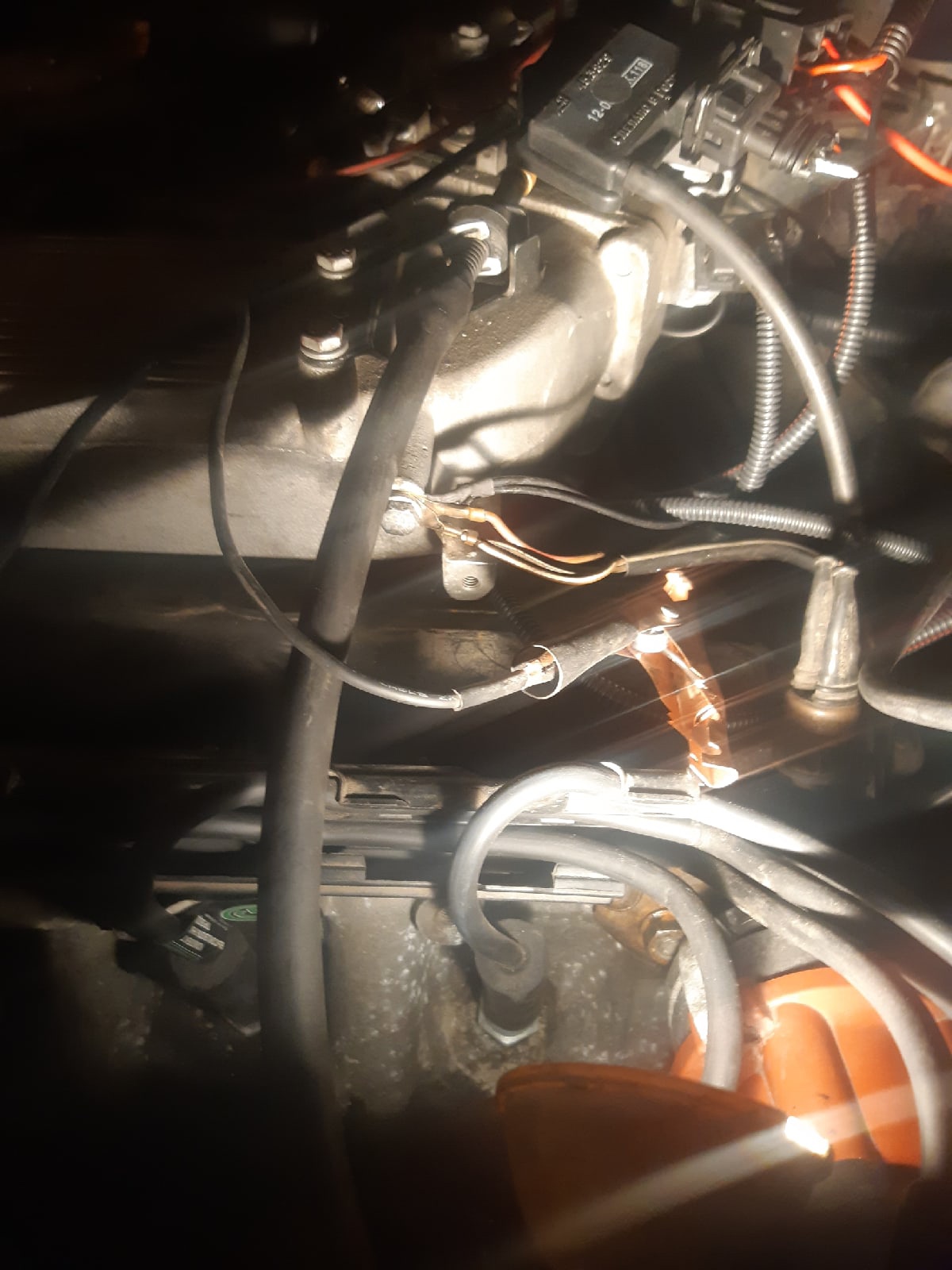

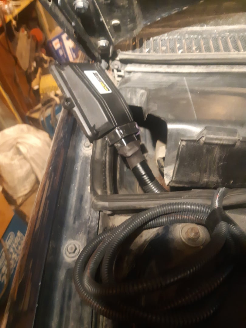

Силовой минус нельзя на мотор прикручивать.
Силовой минус должен быть надежно прикручен к кузову.
Лучшее место, это там где минусовой провод аккумулятора прикручен болтом к моторному щиту.
У вас вероятно аккум под сидением, поэтому в вашем случае можно прикрутить клемму минуса
под болт, которым прикручен кронштейн катушки зажигания к моторному щиту. Предварительно все зачистив.
И не увидели как установлен ЭБУ.

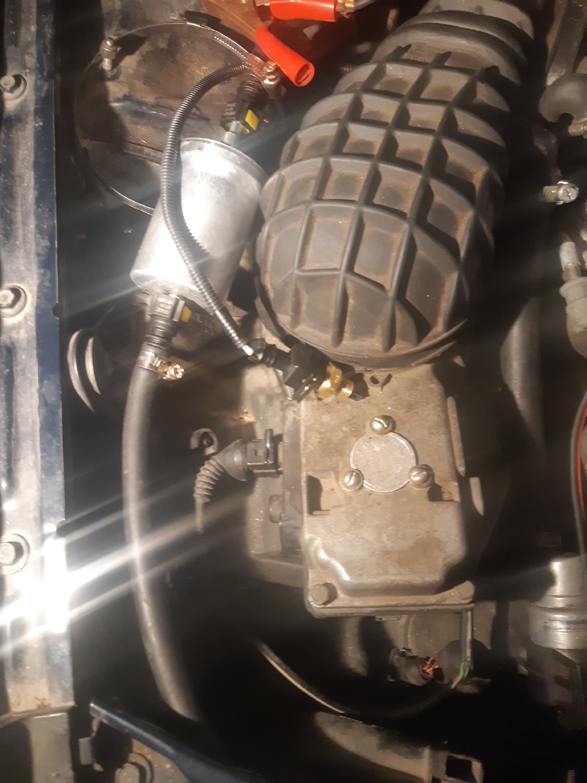

Датчик температуры воздуха должен мерять температуру ПОТОКА входящего воздуха во впускной коллектор.
А не атмосферу окружающую.
ДТВ можно инсталлировать в корпус фильтра как вариант.

Так бензонасос штатный остаётся.

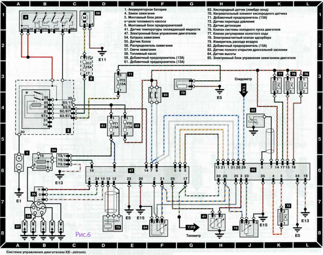

Вот схема вашего мотора номер 85 модуль зажигания без него ни как и бензонасос тоже вроде через мозги подключен, там вроде как предподкачка топлива реализована.

Ес61 тоже может в фазированном режиме на 5ти цилиндрах
