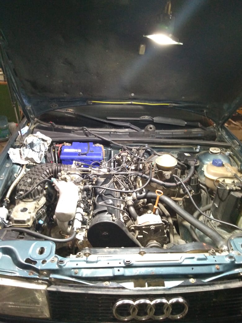

Установили комплект Swap-Jetronic на A80 JN 1.8 мкпп

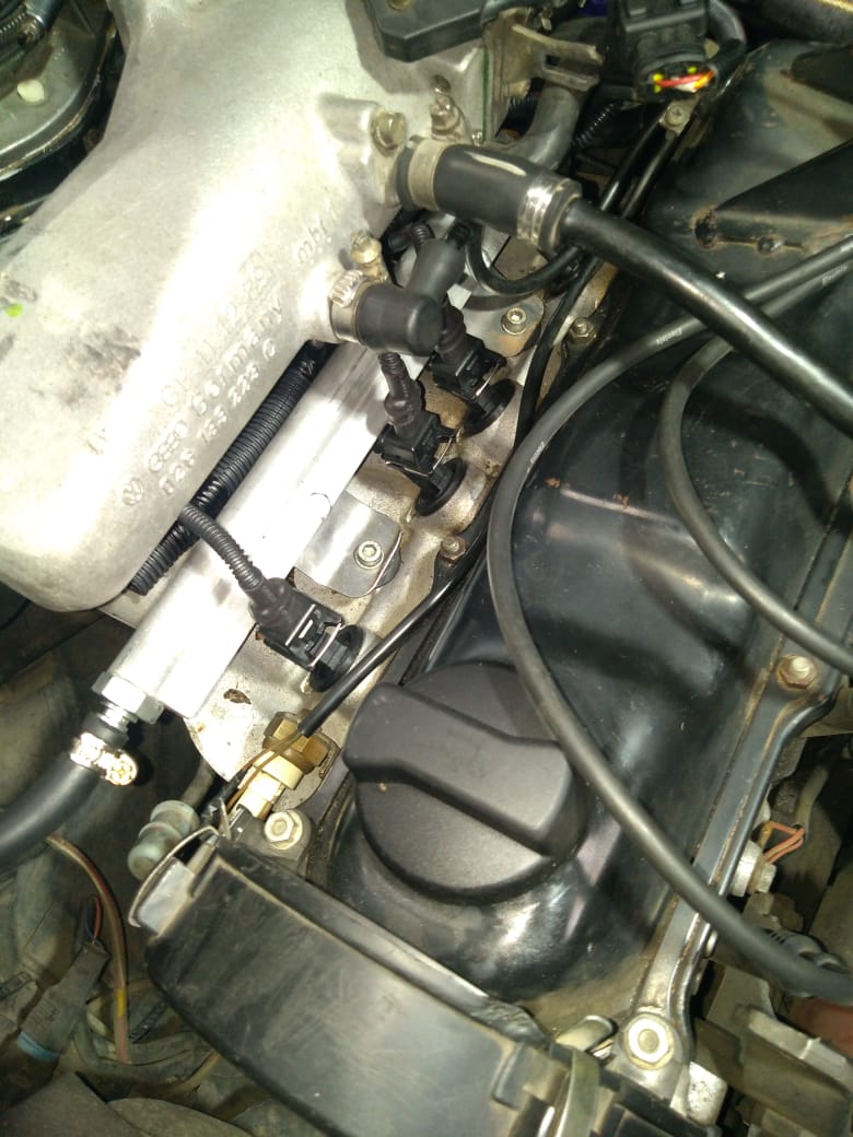

Установили рампу и подключили вакуум ДАД

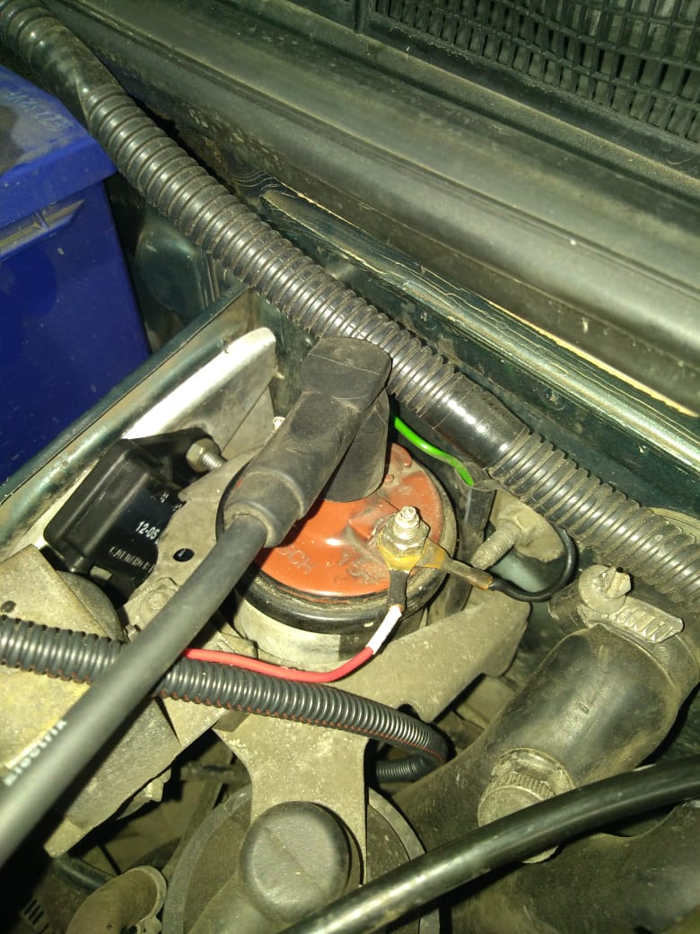

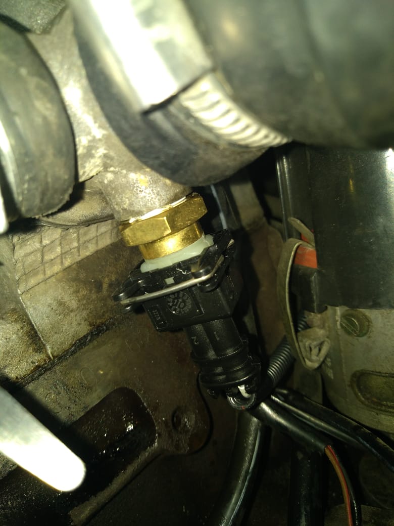

ДТОЖ

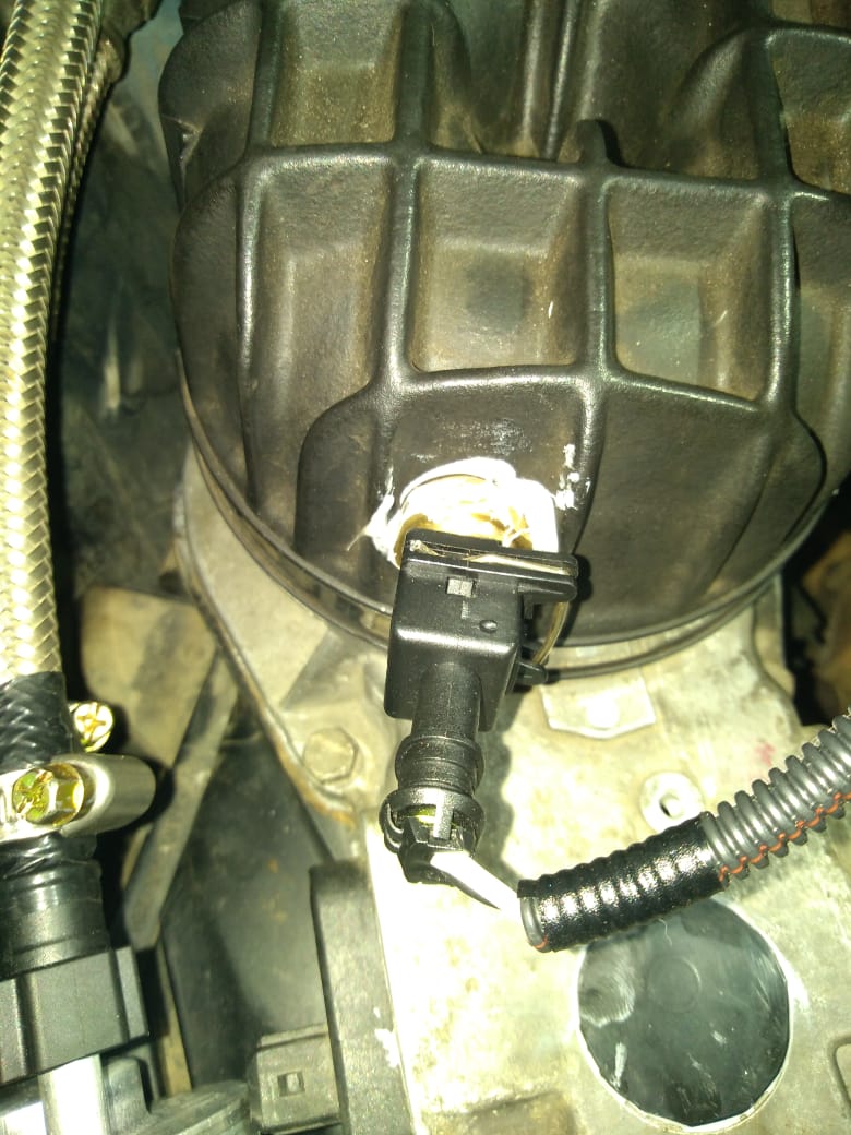

ДТВ

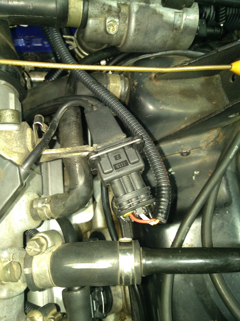

Концевики дросселя

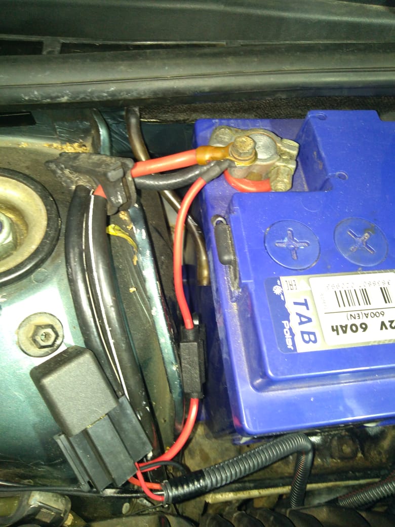

Силовой плюс
Плюс с ключа зажигания на линию Key

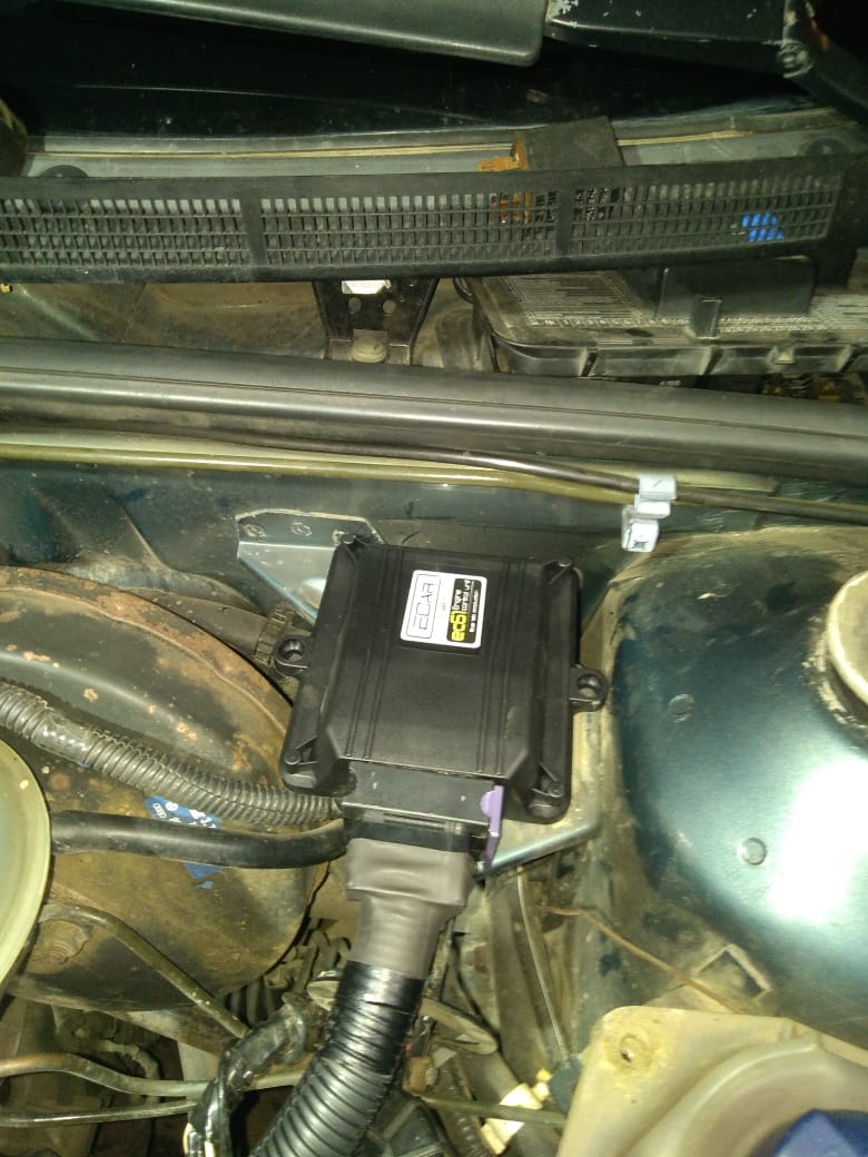

ЭБУ
