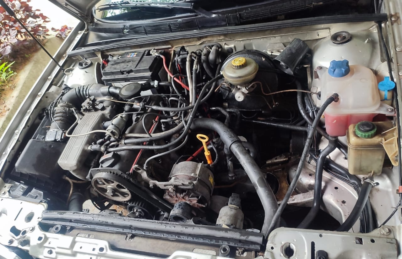

Купил ес61. Хочу поставить на Ауди 80 б4 АБК мотор со впрыском диджифант. Кто сталкивался, подскажите какие нюансы с установкой и настройкой?

Скиньте фото подкапотки

Monkry1504
Зарегистрирован: Вт сен 28, 2021 10:11 pm
Re: ЕС61 на Ауди 80 б4 АБК мотор digifant
Сообщение Monkry1504 »
Да никаких проблем. Бери и ставь. Рампа с рд и форсунки у тебя стоят. Новую косу и эбу. На косе все провода подписаны
