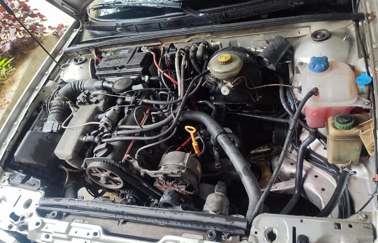

Купил ес61. Хочу поставить на Ауди 80 б4 АБК мотор со впрыском диджифант. Кто сталкивался, подскажите какие нюансы с установкой и настройкой?

Скиньте фото подкапотки

Monkry1504
Да никаких проблем. Бери и ставь. Рампа с рд и форсунки у тебя стоят. Новую косу и эбу. На косе все провода подписаны

mezentsew
А дмрв и иже с ними? Демонтируются?

mezentsew писал(а): Ср сен 29, 2021 12:41 pm А дмрв и иже с ними? Демонтируются?
Да
