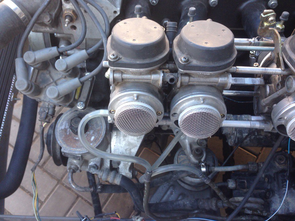

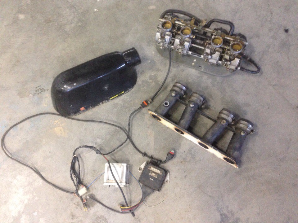

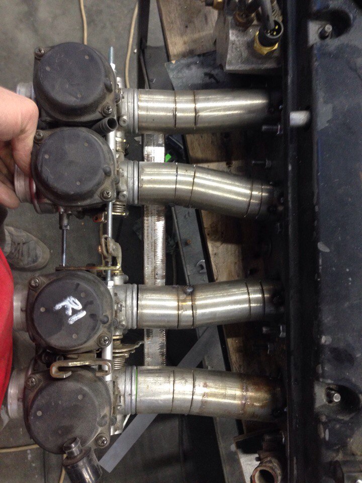

В прошлом году купил себе почти 30 летний мерседес под восстановление с неработающим КЕ-Джетроником. Долго мучился с ним, покупал новые форсунки, прокладки всякие, а он все равно через одно место работал. А до этого у меня был Жигуль на карбюраторах от спортбайка ;) Решил поставить на Мерса эти карбюраторы и катался счастливый до первых холодов... Помучился месяц и решил ставить инжектор.
Начал читать темы на олдмерине про установку Января и чисто случайно наткнулся на ссылку Ecarlab.

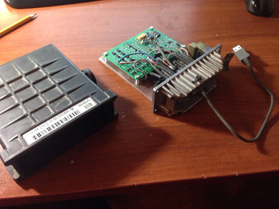

Сначала привлекла цена (со скидкой помоему 8-9 т.р). Почитал и посмотрел про настройку на EC8, по сравнению с Январём вообще халява показалась. Репер 60-2 у меня уже стоял, датчики и рхх от джетроника, оставалось только купить "мозги" и немного поковырять проводку. Пока раздумывал цена подскочила до 15 т.р и что-то жаба меня задушила)) Потом появилась отдельно плата за 7900, подумал надо брать!
С этого все начиналось:
А этим закончилось))

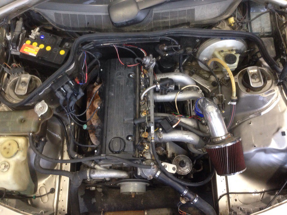

Настройка смеси в Ec8 вообще халява по шдк, сегодня за 20 минут почти отстроил карту VE.
Спасибо за помощь Ecarlab!
