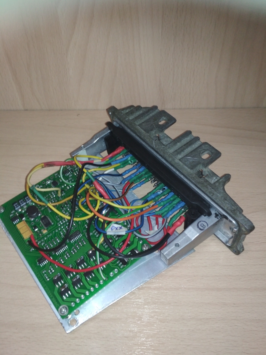

Плату EC8 смонтировал в корпус штатного эбу.

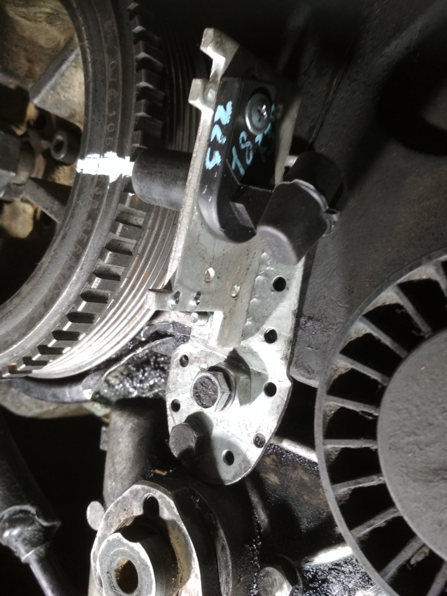

Конфигурация: ДПКВ - 60/2, Фаза "1"-трамблер на 5 шторок, зажигание трамблер.
