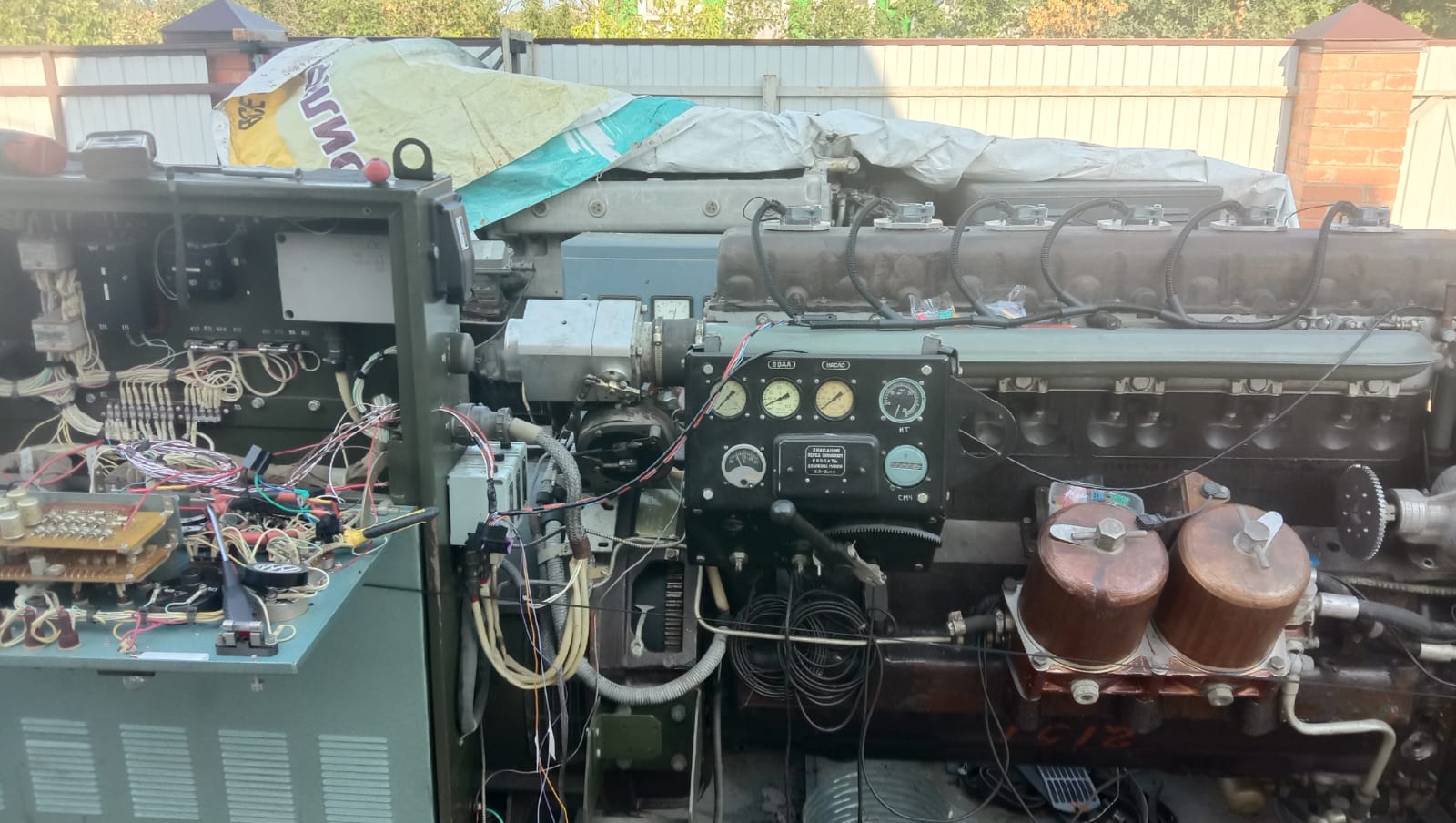

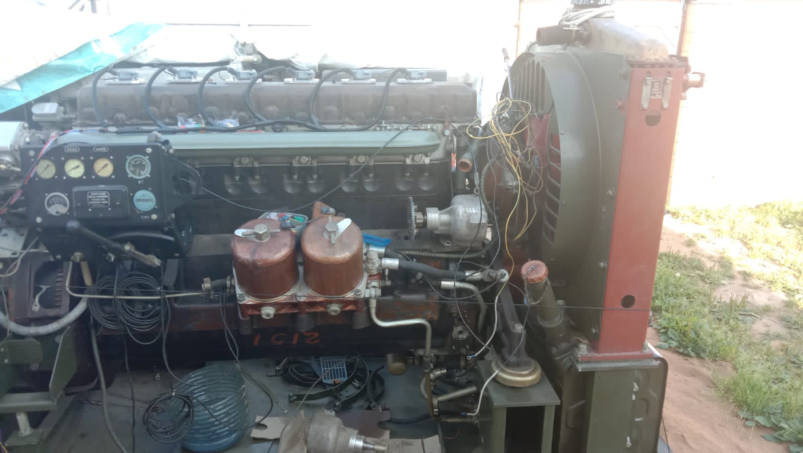

Армейская электростанция передвижная на дизельном моторе У1Д6.
6 цилиндров, обьемом 27 литров.
Двигатель модернизирован для работы под магистральный газ.
Силовой электрогенератор выдает 80кВт мощности.
Установка предназначена для беспрерывной круглосуточной работы.
Построено для клиента майнера.

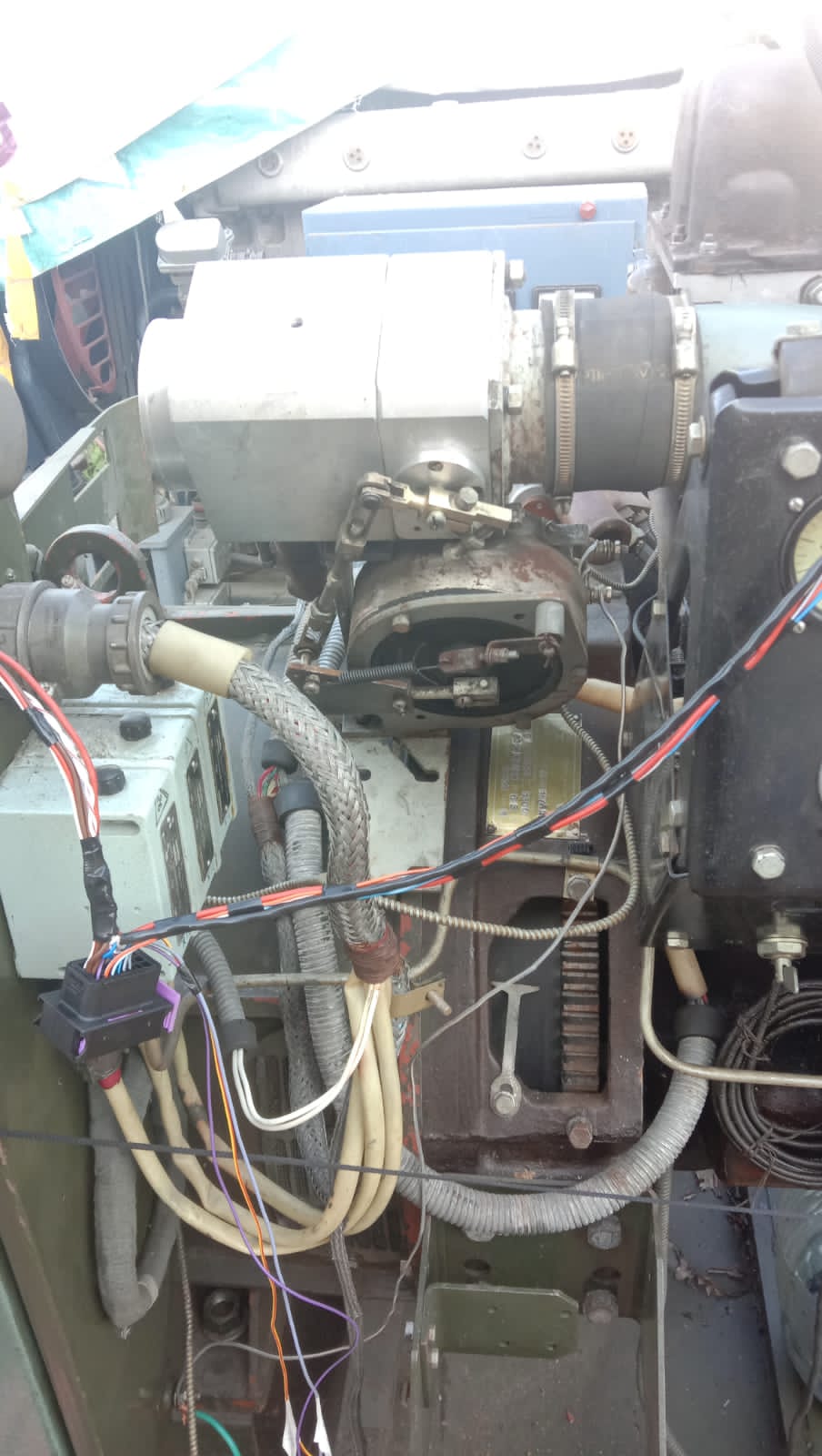

Общий вид установки.
Подача газа организована по простой системе типа конфорка (аля 1 поколение).

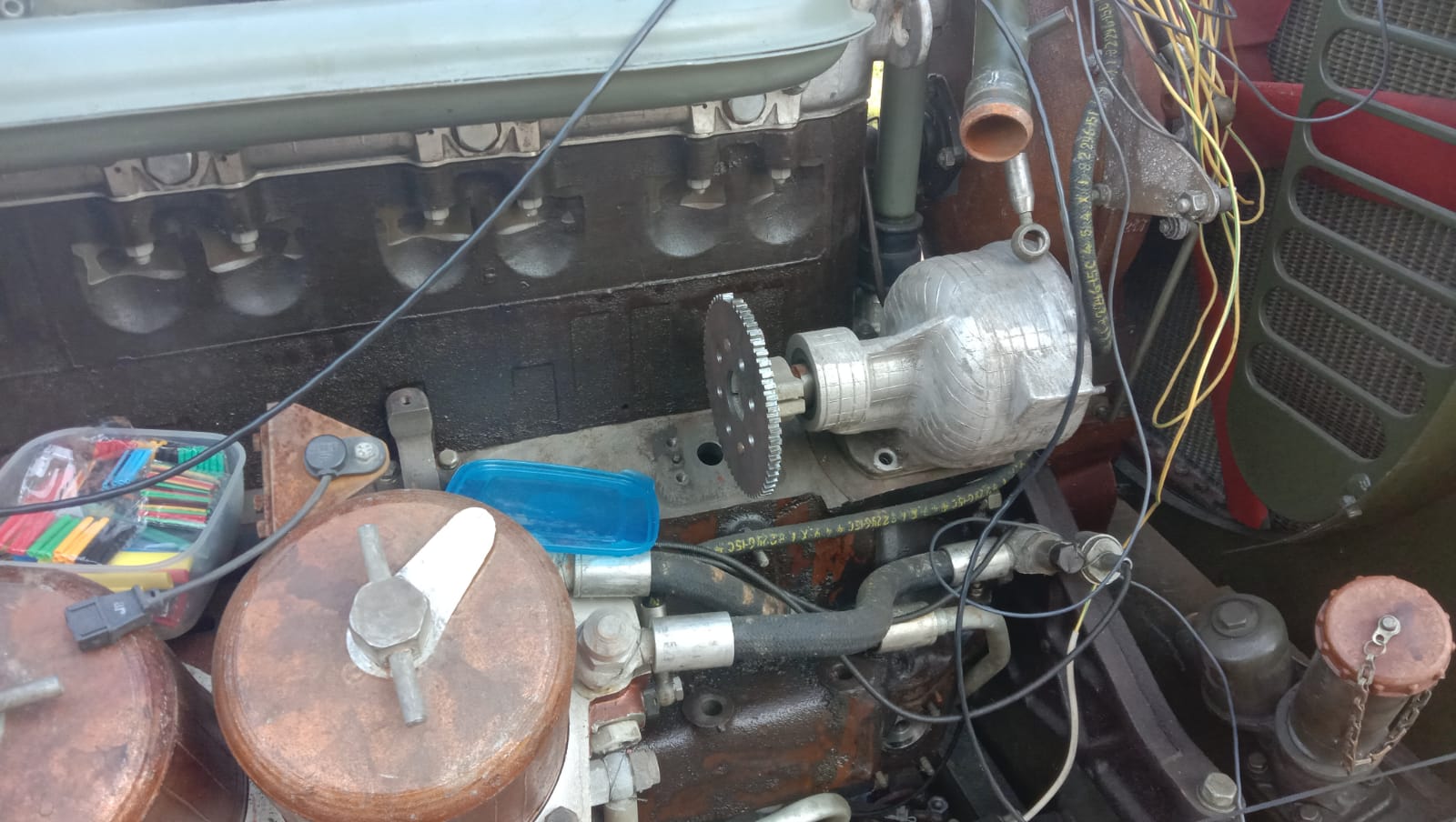

Установили реперный диск 36-2 на распредвал.
Поскольку это РВ, то получаем фазированную искру без датчика фаз.

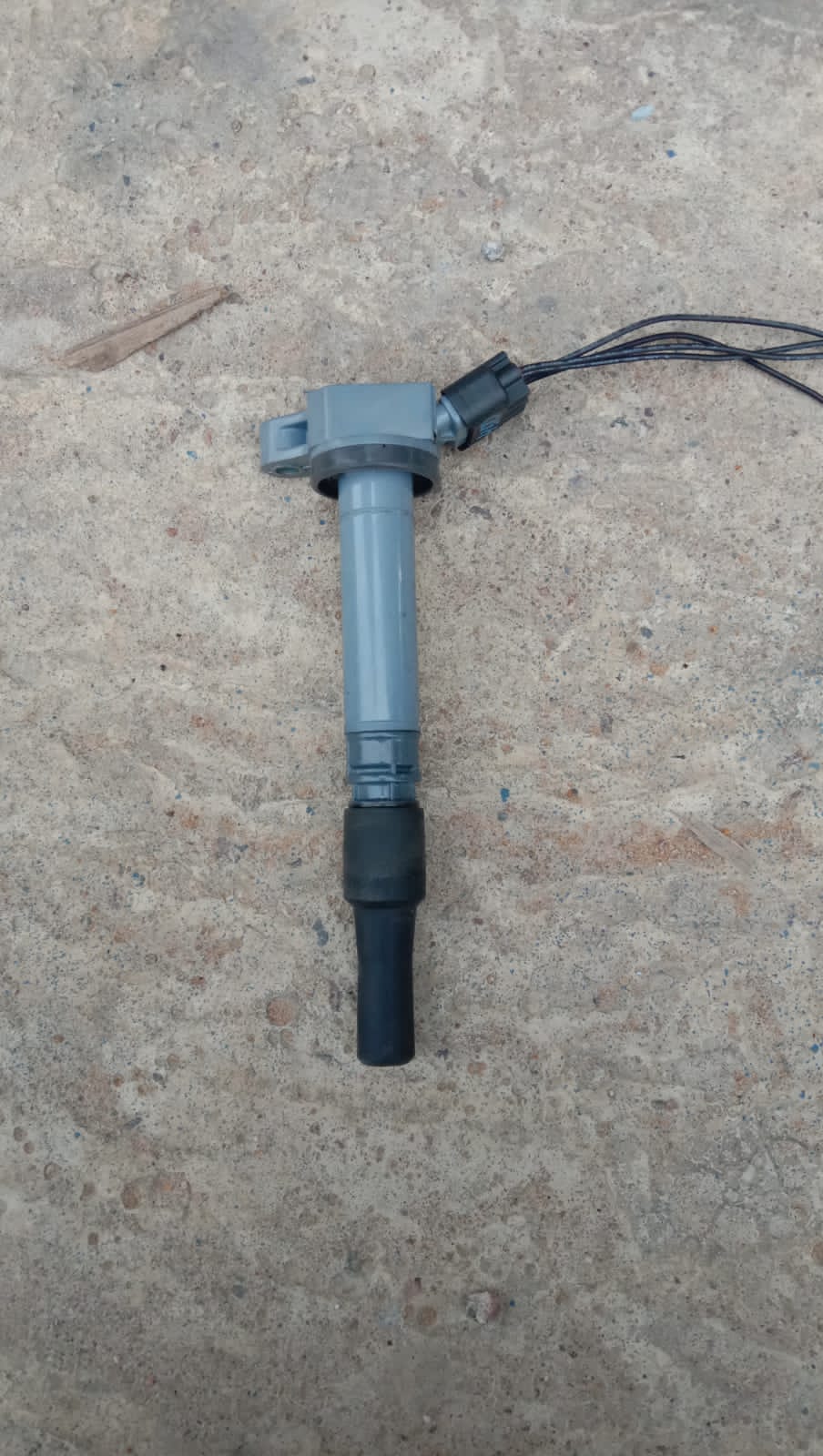

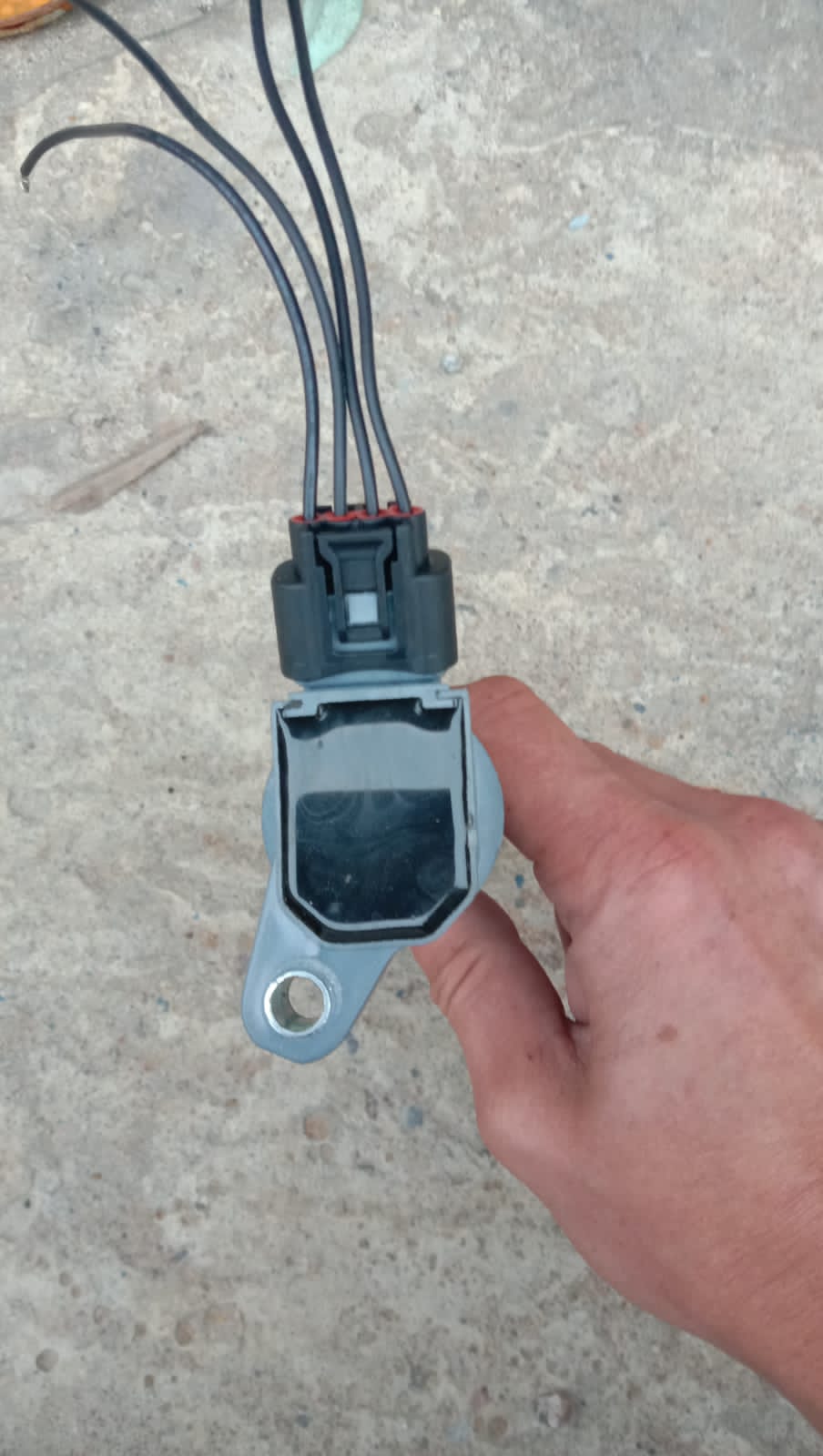

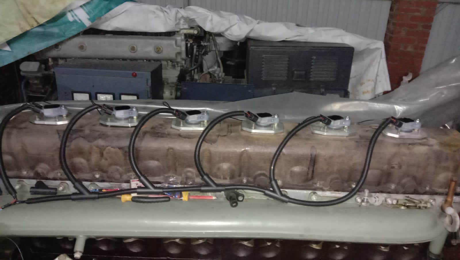

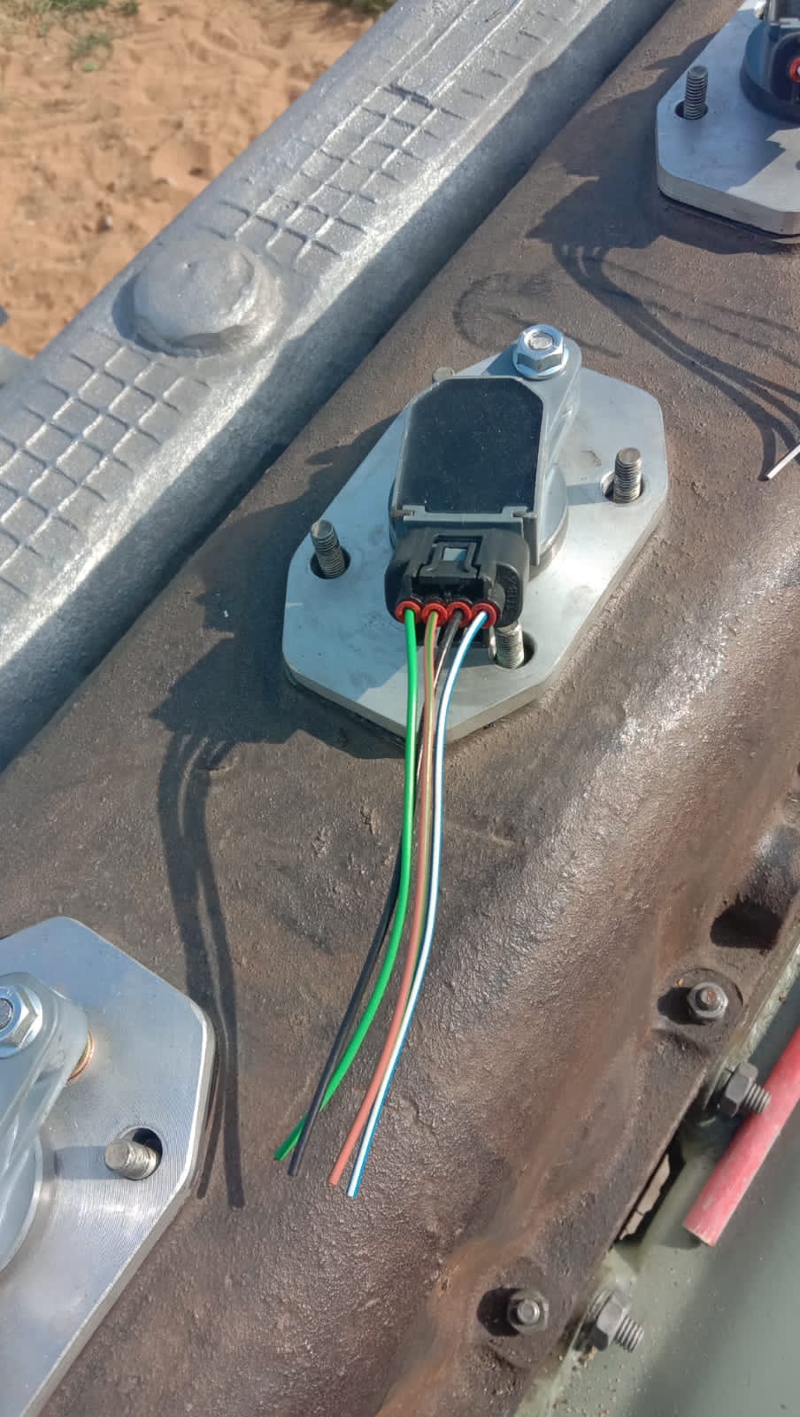

Монтируем индивидуальные катушки.
Колодцы под свечи глубокие, поэтому пришлось применить инженерные решения..

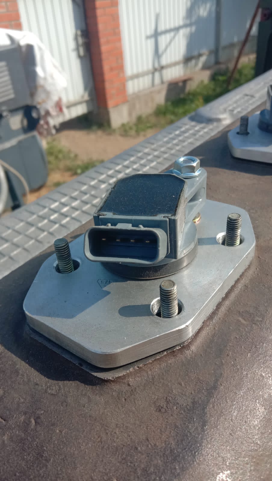

Электродроссель. Очень здоровая дура. И мощная.

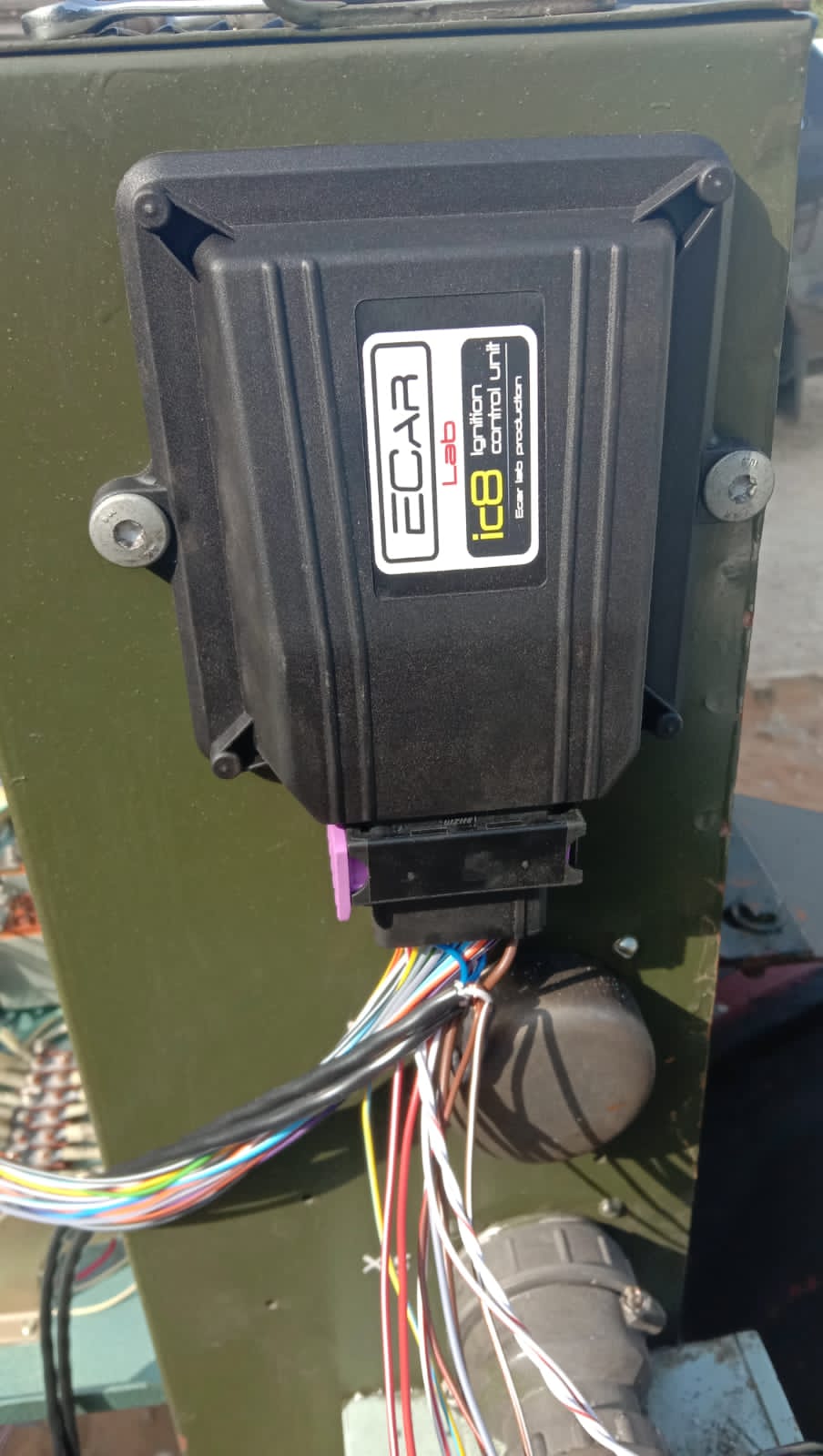

Рулит зажиганием и электродросселем эбу IC8 ECar lab
