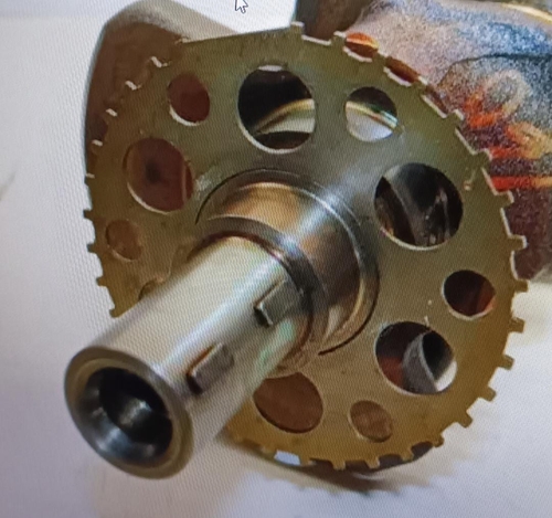

Порядок работы цилиндров 1-2-3-4-5-6
Реперный диск штатный 36-2. Смещение ВМТ 1го цилиндра на 6-7 зубе.
