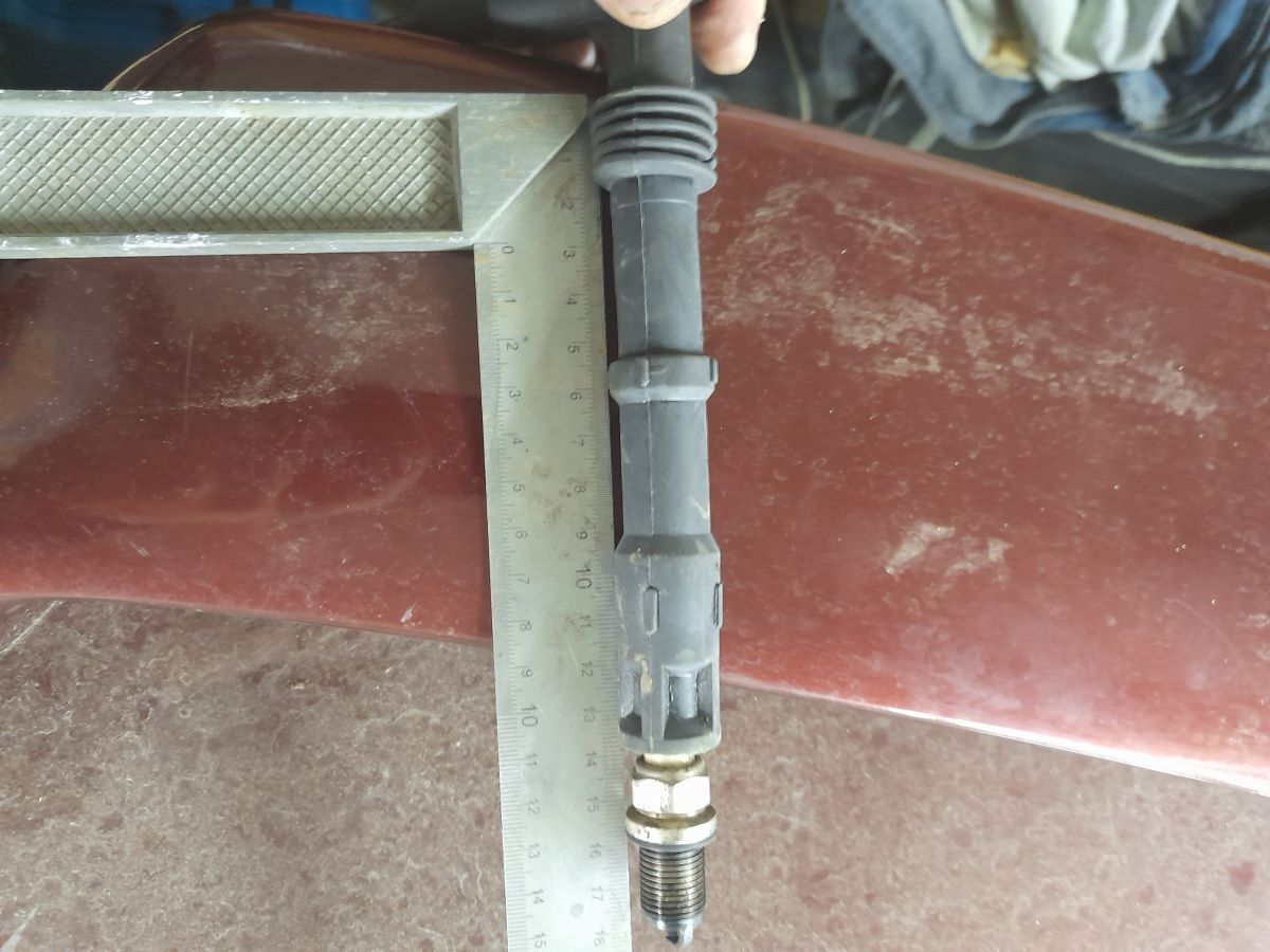

EnPc
Сообщения: 4
Зарегистрирован: Чт янв 12, 2023 11:37 am
Re: Расчет добавочного топлива.
Сообщение EnPc »
Не удалось найти катушек подходящих по длинне. 022905715B точно короткие (мерили), 022905100К вроде должны быть по длинне но не достаточно.
