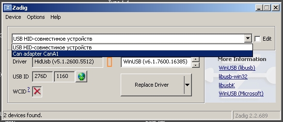

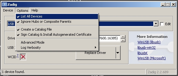

1.2 Разархивировать и запустить. Включить опцию List All Devices.
2. Подключить адаптер CanA1 в порт USB. Выбрать в выпадающем списке USB устройство — CanA1.

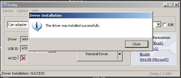

3. Выбрать тип драйвера WinUSB (v6.1.7600.16385) (обычно выбран по умолчанию).

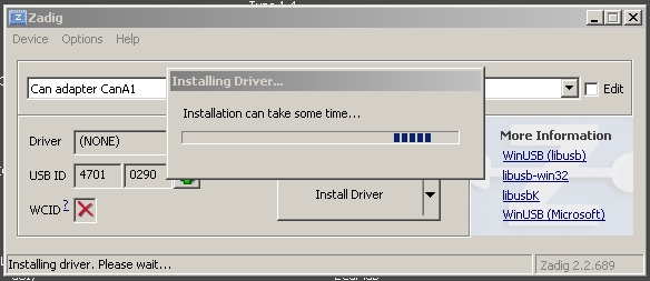

4. Нажать кнопку Install Driver.
5. Ожидать окончания установки.

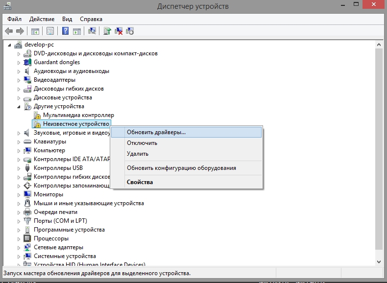

2. Открыть Диспетчер устройств.
3. Подключить адаптер OpenPort в порт USB. (Далее нужно установить скачанный драйвер в ручном режиме. Windows 7 8 10 может автоматически устанавливать драйвера. Если эта функция не отключена в настройках вашего Windows, то драйвер нужно также переустановить вручную.)

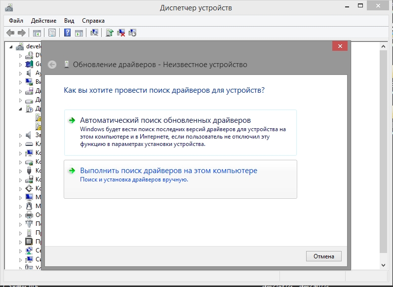

4. Найти в дереве новое устройство. Вызвать контекстное меню ПКМ. Нажать -> Обновить драйверы…

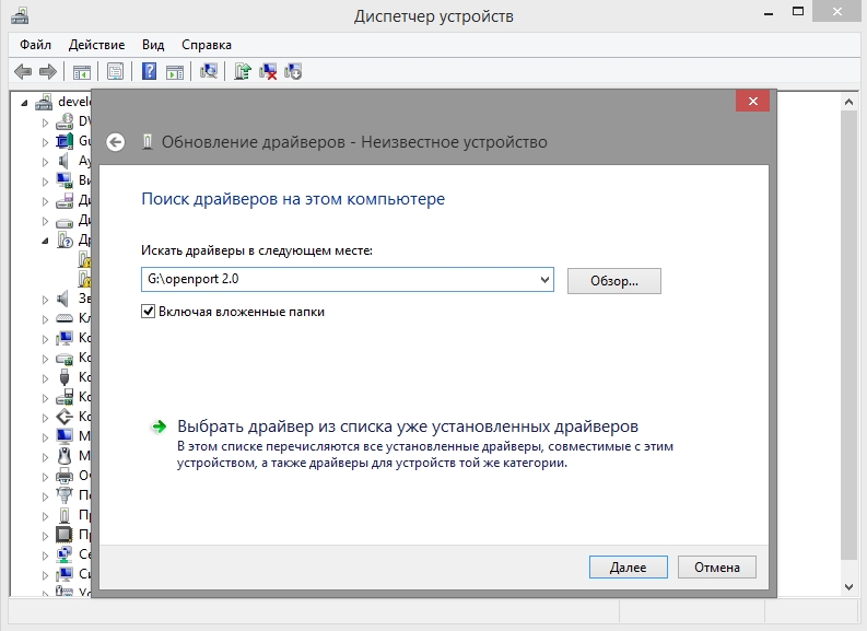

5. Выбрать -> Выполнить поиск драйверов на этом компьютере.

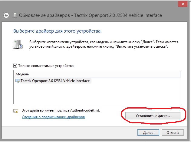

6. Нажать -> Выбрать драйвер из списка уже установленных драйверов.

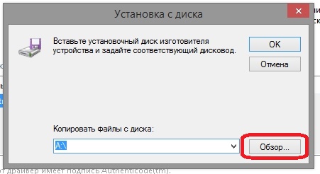

7. Нажать -> Установить с диска -> Далее.
8. Нажать -> Обзор.

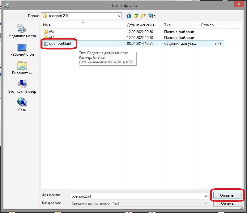

9. Выбрать файл установщик драйвера. Нажать -> Открыть.

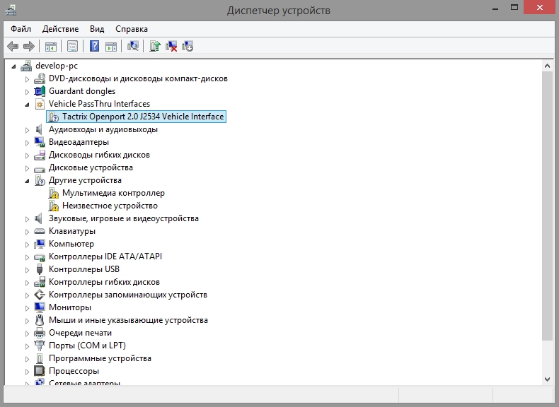

10. После процедуры установки драйвера, в Диспетчере устройств должен появиться адаптер OpenPort 2.0.
