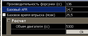

Производительность форсунки.
Задается в сс (см3 /мин).
Базовый AFR.
Коэффициент стехиометрии для используемого топлива.
Базовое время впрыска.
Время впрыска при 100% эффективности цилиндра (VE),
для указанной производительности форсунки, и AFR.
Расчет.
Калькулятор базового времени впрыска.
Для расчета нужно ввести объем двигателя в см3 (5300 = 5,3 л),
производительность форсунки и базовый AFR.
Нажать OK.

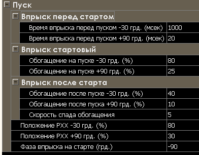

Пуск.
Впрыск перед стартом.
Длительность однократного впрыска всеми форсунками, при включении зажигания (перед стартом двигателя).
Текущее значение интерполируется между крайними точками -30 и +90 (по ДТОЖ).
Задается в миллисекундах (1000мсек = 1сек).
Впрыск стартовый.
Обогащение впрыска на старте, работает до 600 об/мин.
Задается в % от Базового времени впрыска.
Впрыск после старта.
Обогащение впрыска после пуска, работает после 600 об/мин, и плавно снижается до 0, за время указанное в параметре - Скорость спада обогащения .
Положение РХХ.
Положение регулятора холостого хода на старте.
Задается в %.
Фаза впрыска на старте.
Меньше 0 - впрыск (закрытие форсунки) до ВМТ, больше 0 - впрыск (закрытие форсунки) после ВМТ.
