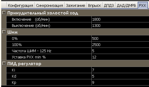

Общие настройки. РХХ. (Регулятор холостого хода)
Параметры.
Принудительный холостой ход.
Настройки режима ограничения топливоподачи при торможении двигателем.
Включение. Если обороты выше указанных и дроссель отпущен,
то включается ограничение топливоподачи.
Выключение. При достижении указанных оборотов, ограничение топливоподачи выключается.
Важно! При первом старте, ПХХ рекомендуется отключать (оба параметра выставить в 6000 например).
Шим.
Настройки ШИМ генератора, для управления моментным РХХ.
0% Ширина импульса (действующее напряжение), при котором РХХ начинает открываться.
100% Ширина импульса (действующее напряжение), при котором РХХ полностью открыт.
Частота ШИМ - Коэффициент, задающий частоту ШИМ генератора РХХ (частота отображается в левой части). Уставка РХХ min Положение РХХ, ниже которого он не закрывается.
ПИД регулятор.
Настройки ПИД регулятора РХХ.
Ki Коэффициент интегратора.
Kp Коэффициент пропорционального регулирования.
Kd Коэффициент дифференциального регулирования.
Настройка моментного РХХ (двухконтактного).
Важно! Настройку производить на хорошо заряженном аккумуляторе (не менее 12в). Не забывайте применять параметры! Ручное управление применяется автоматически.
1.На незапущеном моторе, включить зажигание, соединиться с блоком.
2.Выставить рабочую частоту РХХ.
3.Отсоединить один из патрубков от РХХ, чтобы было видно перемещение заслонки.
4.Открыть панель ручного управления.
5.Выставить параметры: Ручное управление - вкл, Ручное управление РХХ - 1%.
6.Параметром ШИМ->0% выставить такое значение, чтобы заслонка РХХ едва приоткрылась.
7.Выставить параметр: Ручное управление РХХ - 100%.
8.Параметром ШИМ->100% выставить такое значение, чтобы заслонка РХХ полностью открылась.
Что бы применить параметры, отправьте таблицу общих настроек в ЭБУ:
Калибровки->Таблица->Отправить таблицу в ЭБУ.
Для сохранения параметров, сохраните настройки в энергонезависимой памяти ЭБУ:
Калибровки->Калибровка->Сохранить калибровку в ЭБУ.
