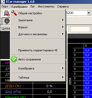

Доступ к таблицам калибровки осуществляется из меню Калибровки.
Таблицы сгруппированы по подразделам:
Общие настройки - таблица конфигурационных параметров.
Зажигание - таблицы относящиеся к регулировке УОЗ.
Впрыск - таблицы относящиеся к регулировке впрыска.
Датчики и механизмы - таблицы тарировки датчиков и доп оборудования.

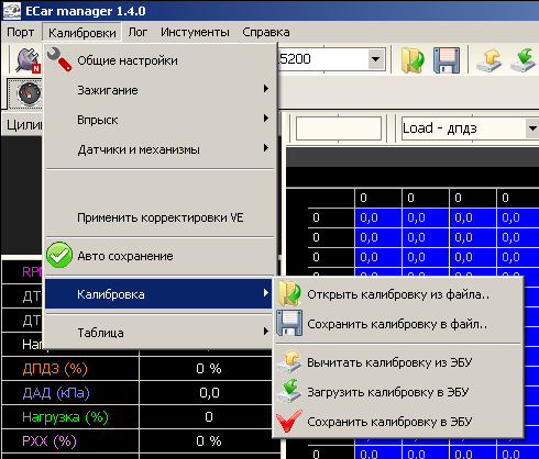

Меню: Калибровки->Калибровка
Открыть калибровку из файла..
Открывая калибровку из файла, мы загружаем её в программу менеджер.
Соответственно можно работать с ней не подключая ЭБУ, т.е. оффлайн.
Быстрая кнопка Imagetable_all_open
Сохранить калибровку в файл..
Калибровка находящаяся в менеджере сохраняется в файл.
Сохранять можно либо в этот же файл, либо в новый.
Быстрая кнопка Imagetable_all_save
Вычитать калибровку из ЭБУ
Вычитывается текущая калибровка, из оперативной памяти ЭБУ, в менеджер.
Быстрая кнопка Imagetable_all_read_ecu
Записать калибровку в ЭБУ
Записывается текущая калибровка из менеджера, в оперативную память ЭБУ.
Быстрая кнопка Imagetable_all_write_ecu
Сохранить калибровку в ЭБУ
Все изменения, которые мы отправляем в ЭБУ, располагаются там в оперативной памяти.
Т.е. когда ЭБУ обесточится, эти изменения будут стерты. Чтобы этого не произошло,
отправляемые изменения нужно сохранять в постоянной памяти ЭБУ.
Быстрая кнопка Imagetable_all_save_ecu
