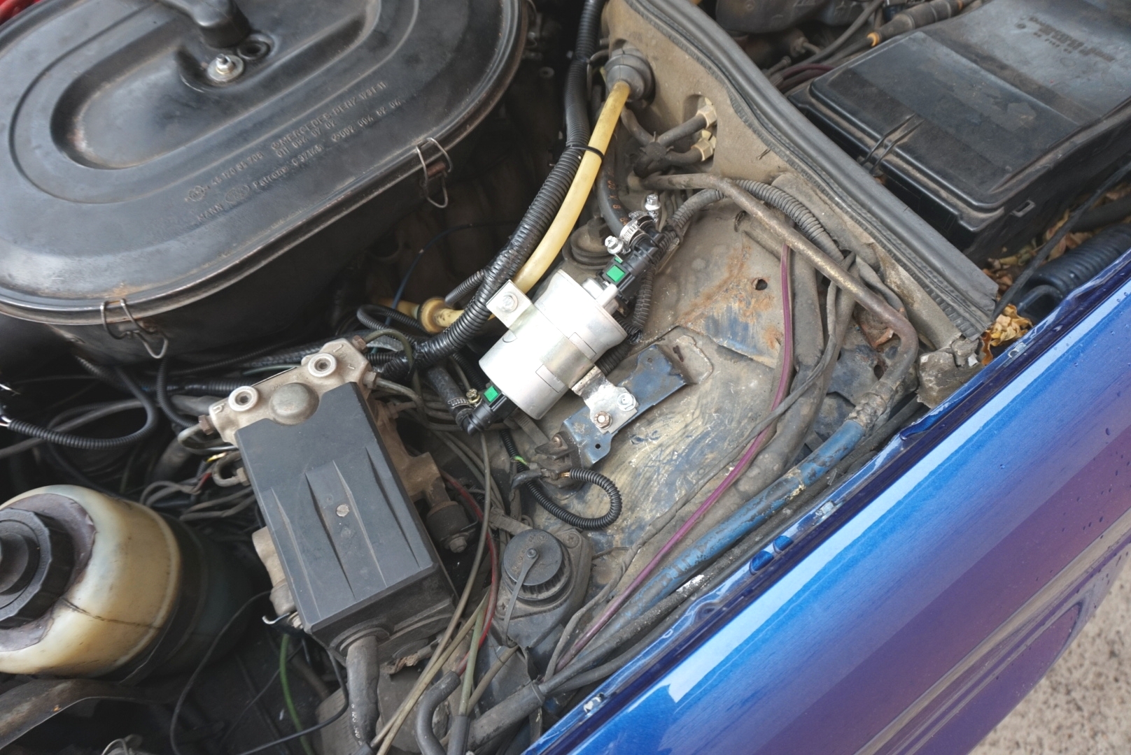

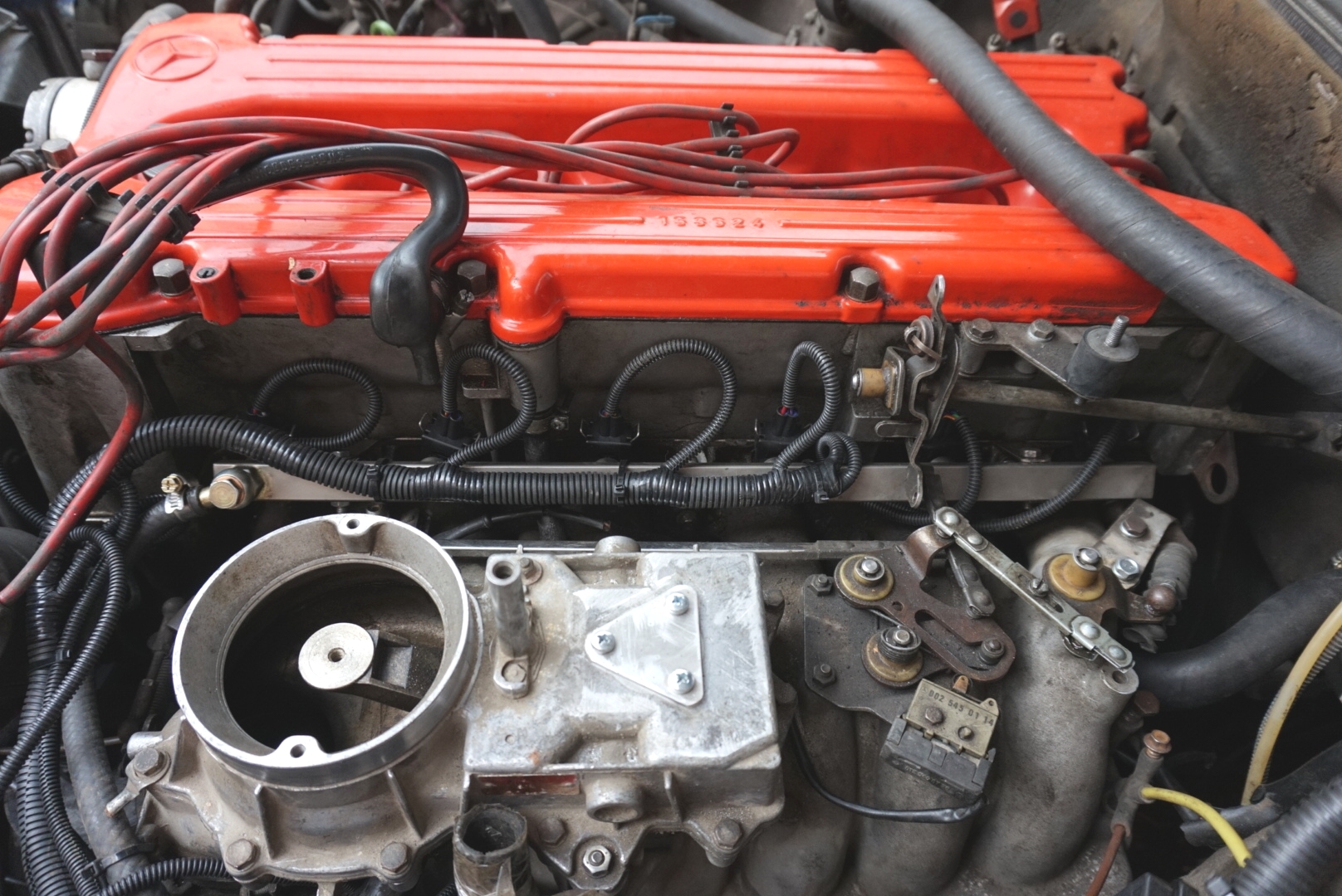

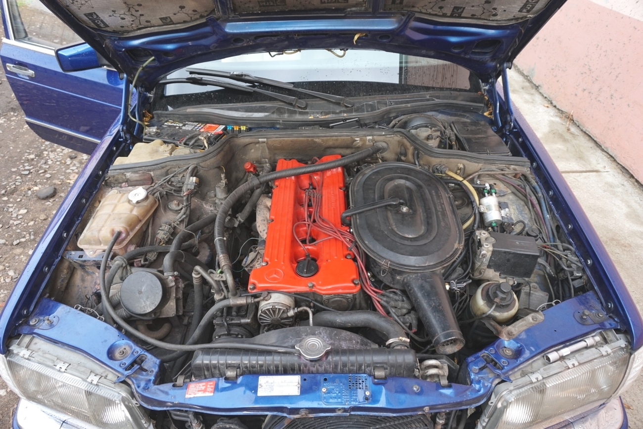

Устанавливаем систему электронного впрыска Swap-Jetronic взамен погибшего K-Jetronic.
Зажигание оставляем штатное.

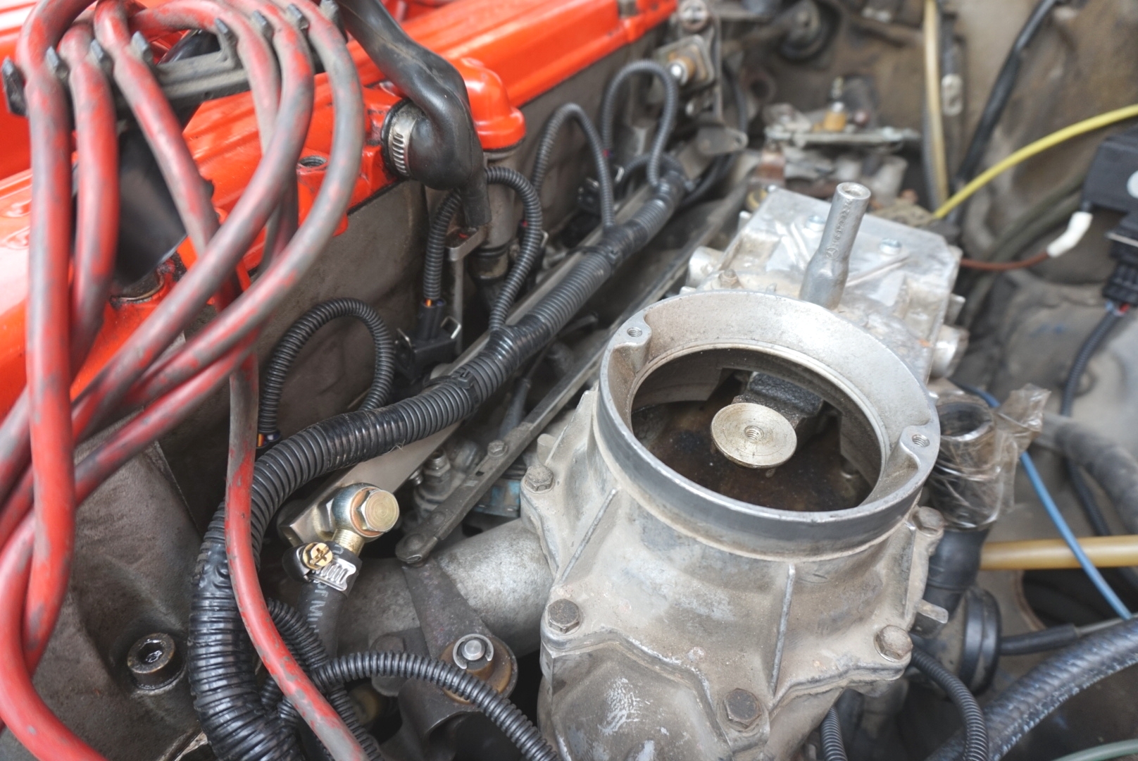

Топливная система - рампа, форсунки Bosch 107, фильтр с РДТ.

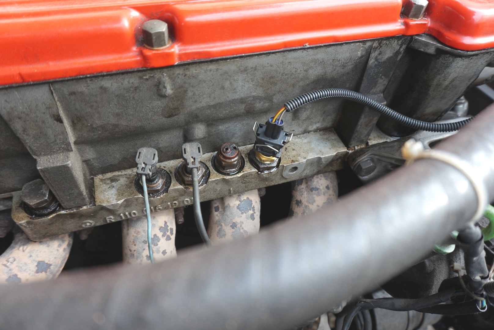

ДТОЖ

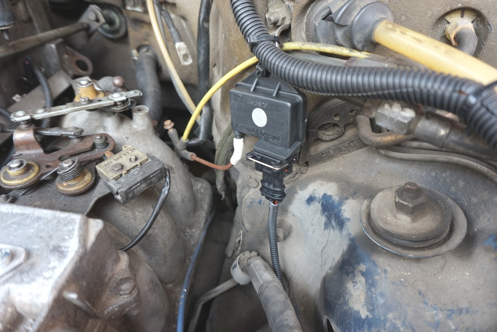

ДТВ смонтирован в корпус воздушного фильтра.
ДАД

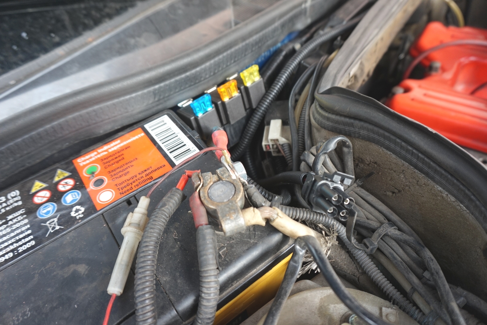

Силовой + системы (клемма на аккумуляторе)
И силовые реле системы с предохранителями (закреплены на моторном щите)

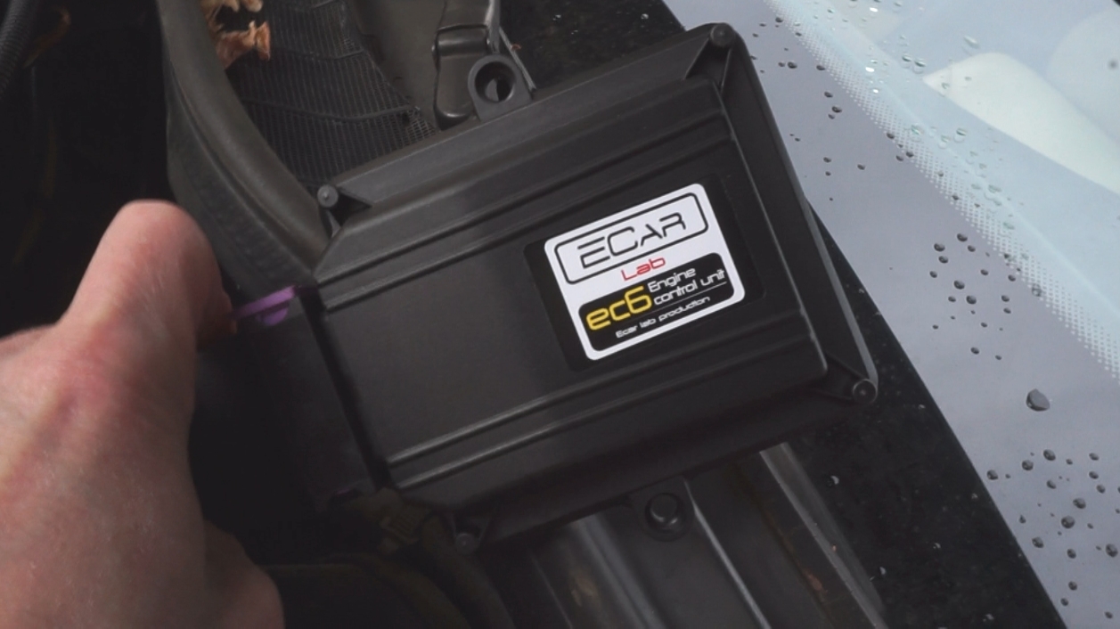

Рулит всем эбу EC6 ECar lab
