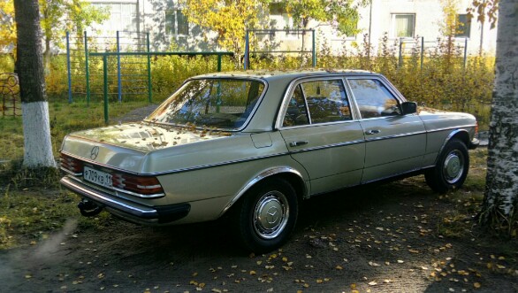

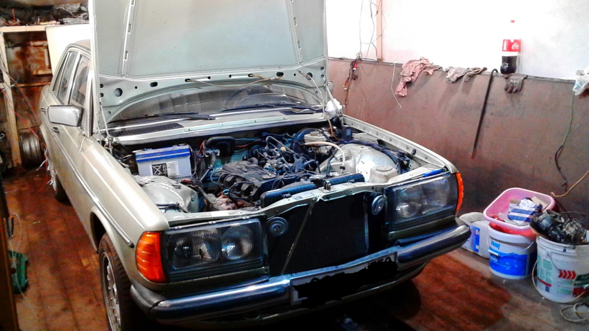

Приехал на эвакуаторе такой интересный ретро экземпляр. Хозяин занимался реставрацией данного авто. Все проварено, покрашено, поменяны все уплотняющие резинки, все светит и дует. Очень приятная машинка.
Как обычно джетроник захотел на покой. Потаскали его по колдунам заклинателям немецкого мех чуда. Что не надолго оттягивало агонию, а может и ускоряло ))

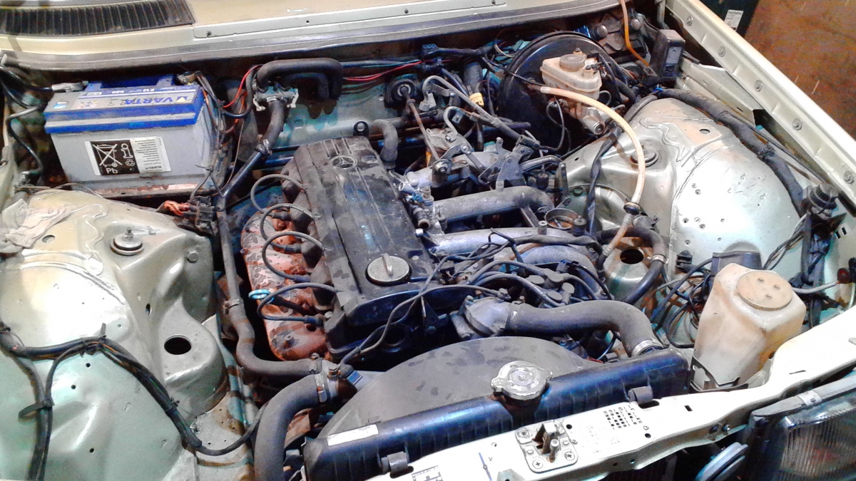

Приступим. Капот в сервисный режим, начали...
Демонтируем джетроник, будем ставить блок EC8 ECar lab.

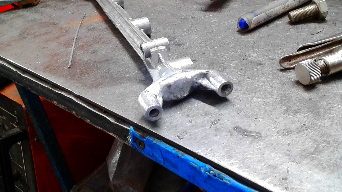

Рампа змз406.
Форсунки deka 136cc (потому как рдт на 4 бара, производительность повысится до 150cc примерно, и это хорошо).

Сняли K-Jetronic
Рампа. Снимаем с неё штатный рдт, завариваем этот конец. Будет безобраточная.
Газелевская встает немного в раскоряку, лучше брать комплект bolt-on https://www.ecarlabs.ru/product/swap-jetronic/, там уже и рампа и коса и датчики, ставить одно удовольствие.

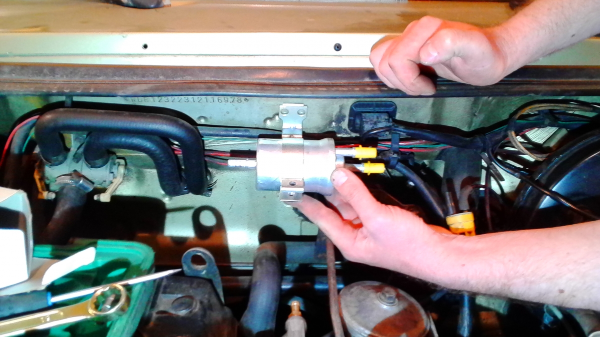

Фильтр топливный (от Audi A3), у него внутри встроенный рдт на 4 бара. Он имеет прямой вход с бензонасоса, выход на обратку и с другого конца выход с рдт на рампу. Штуцера под современные крепления быстросьемы.

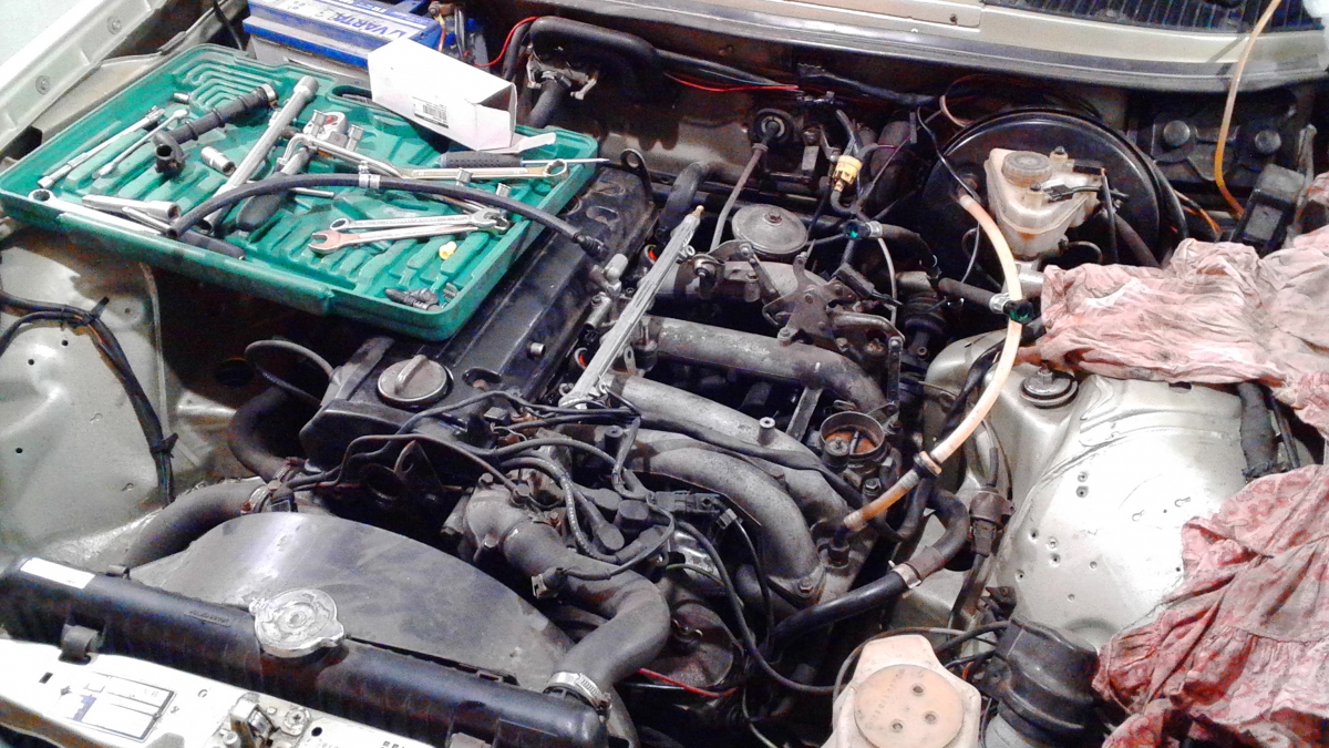

Установили рампу.

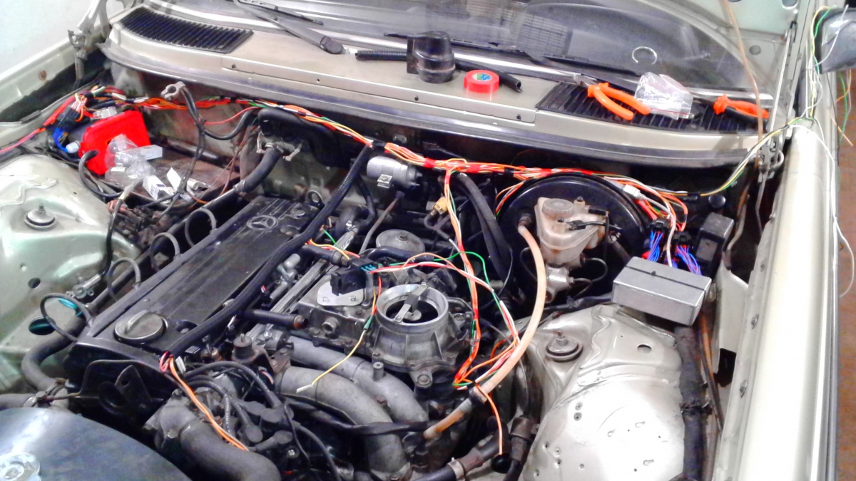

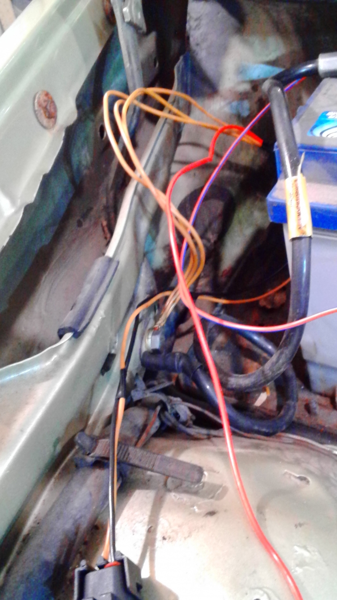

Накидываем новую проводку. Пока без гофры, чтобы все проверить.
Устанавливаем и подключаем блок EC8 ECar lab
Все земли зажимаем в клемму под болт и прикручиваем к штатному месту крепления минусового провода от аккумулятора.
Силовые плюсы также обжимаем в клемму и прикручиваем к плюсовой клемме аккумулятора.
