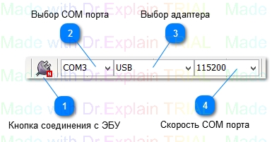

Панель настроек COM порта.
com-port-prop
Перед первым подключением к ЭБУ, нужно настроить параметры COM порта.
Подключите выход USB ЭБУ к порту USB вашего компьютера.
В Менеджере устройств Windows определите номер COM порта и
выставьте его в окне 2.
В окне 3 типа адаптера выставьте значение - USB.
В окне 4 скорости соединения - 115200.
При последующих запусках менеджера, эти значения будут установлены автоматически.
Включите питание ЭБУ. Активируйте соединение с эбу кнопкой 1.
При успешном соединении, кнопка изменит цвет, и появится информационное сообщение.
