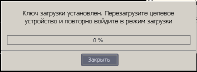

3.Отправить в ЭБУ запрос на перепрошивку: Инструменты->Записать прошивку в ЭБУ.Image1213
ЭБУ должен ответить сообщением
6.Перезагрузить ЭБУ (выключить - включить зажигание).

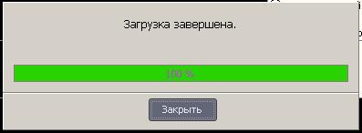

8.Дождаться сообщения об успешном завершении операции.
