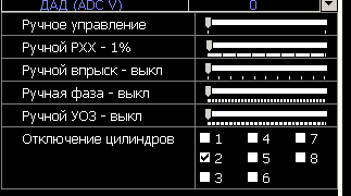

Панель ручной регулировки включается в меню Инструменты->Ручное управление.
Или быстрой кнопкой
Выключается повторным нажатием.
Параметры ручной регулировки.
Ручное управление.  Общий активатор ручного управления.
Когда включен, к ЭБУ начинают применяться параметры ручного управления (если включены).
В крайнем левом - выключен, в крайнем правом - включен.
Ручной РХХ. Активирует ручную регулировку открытия РХХ. Управляющие сигналы ЭБУ игнорируется.
В крайнем левом - ручное управление выкл., в крайнем правом - 100%.
Ручной впрыск. Активирует ручную регулировку времени впрыска. Управляющие сигналы ЭБУ игнорируется.
В крайнем левом - ручное управление выкл., в крайнем правом - 300% от Базового времени впрыска .
Ручная фаза впрыска. Активирует ручную регулировку фазы впрыска. Управляющие сигналы ЭБУ игнорируется.
В крайнем левом - ручное управление выкл., в крайнем правом -180 грд. после ВМТ впуска.
Ручной УОЗ. Активирует ручную регулировку УОЗ. Управляющие сигналы ЭБУ игнорируется.
В крайнем левом - ручное управление выкл., в крайнем правом -20 грд. после ВМТ рабочего хода.
Отключение цилиндров. Активирует ручное отключение цилиндров. Управляющие сигналы ЭБУ игнорируется. Для отключения цилиндра - поставить галочку, нажать ENTER на клавиатуре. Для включения цилиндра - снять галочку, нажать ENTER на клавиатуре.
Важно! Ручное управление применяется автоматически!
